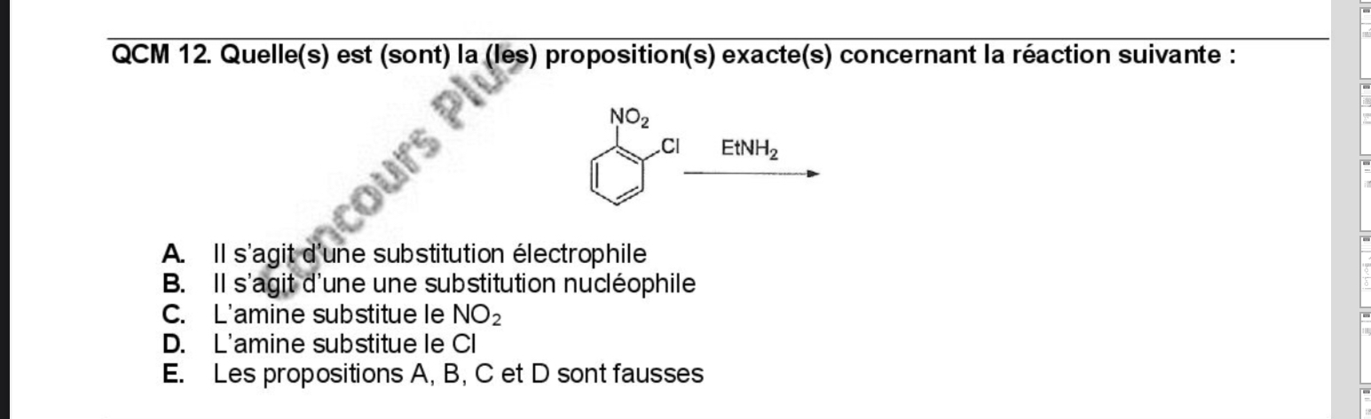

Messagepar alyphatique » 01 Avr 2021, 18:55
Coucou désolé c’est encore moi, ce Qcm est tombé en 2019, mais impossible de retrouver la réaction dans les cours. Peux tu me dire si elle est HP ou dans quel cours elle est si elle est encore au programme ?
Mercii beaucoup :coeur:

Re: Annale 2019 qcm 12
Messagepar LouAnastomose » 01 Avr 2021, 20:44
Coucou, :)
Non elle n'est pas hors programme, mais la les réponses pour moi sont BD.
La réaction est dans les dérives nitrés. Ce n'est pas exactement la même, mais je pense tout de même que c'est bien BD
Courage :coeur:
Messagepar Kirby » 01 Avr 2021, 22:02
Merci beaucoup pour ta réponse! :angel: +111 pour ta rapidité! :in-love:
Je n'arrive pas à m'y retrouver dans le cours (EtNH2 est introuvable).
Je pense que ca ressemble à une Amination des halogénures d’aryles.
Après ca va pour ce qcm je trouve, elle nous a pas demandée de nommer la réaction, et les items sont relativement "facile".
Mais si elle pousse un peu plus loin... :hypnotized:
Messagepar LouAnastomose » 02 Avr 2021, 12:44
Voila c'est cette réaction dont je parlais. Les profs peuvent mélanger les réactions en remettant pas la même chose comme ici, c'est pour ca qu'il faut vraiment toutes les connaitre par coeur!
Courrage!! :coeur:

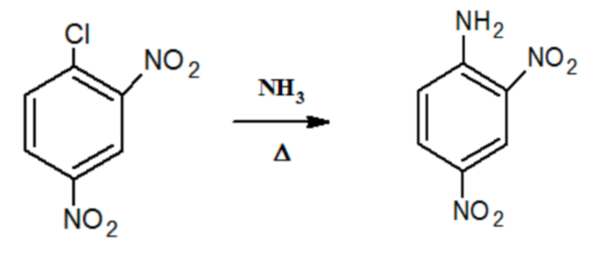

Messagepar Kirby » 02 Avr 2021, 14:11
Merci pour ta réponse! :handshake:
Juste je ne comprends pas à quoi sert EtNH2. Pourrais-tu m'expliquer stppp ? :cry:
Messagepar LouAnastomose » 02 Avr 2021, 21:44
Il va réagir avec para chlore nitrobenzène. L’atome de chlore est activé par le groupement nitro, et en présence du réactif, le cycle et EtNH2 vont réagir, et NH2 va prendre la place du chlore c'est tout :)
