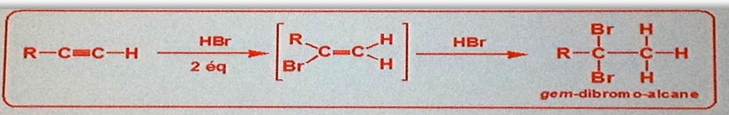

Re: Annale 2019 qcm 13
Messagepar LouAnastomose » 03 Avr 2021, 23:34
Coucou, :)
C'est faux car on obtient un monobromo alcène et non alcane
Voila la réaction complète
Courage :coeur:

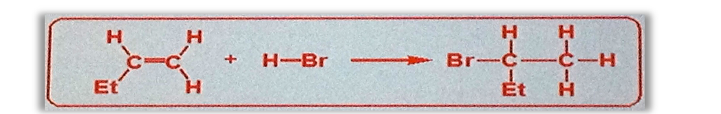

Re: Annale 2019 qcm 13/ 2016 qcm12
Messagepar LouAnastomose » 04 Avr 2021, 10:31
Non parce que la ce n'est pas la même réaction. La première tu avais 2 équivalents donc tu obtenais un dibromé, mais ici tu as qu'un seul équivalent de HBr du coup tu obtiens un monobromé.
C'est facile de s'emmêler, les réactions se ressemblent mais il faut faire attention à toutes ces subtilités
Bon courage :coeur:
