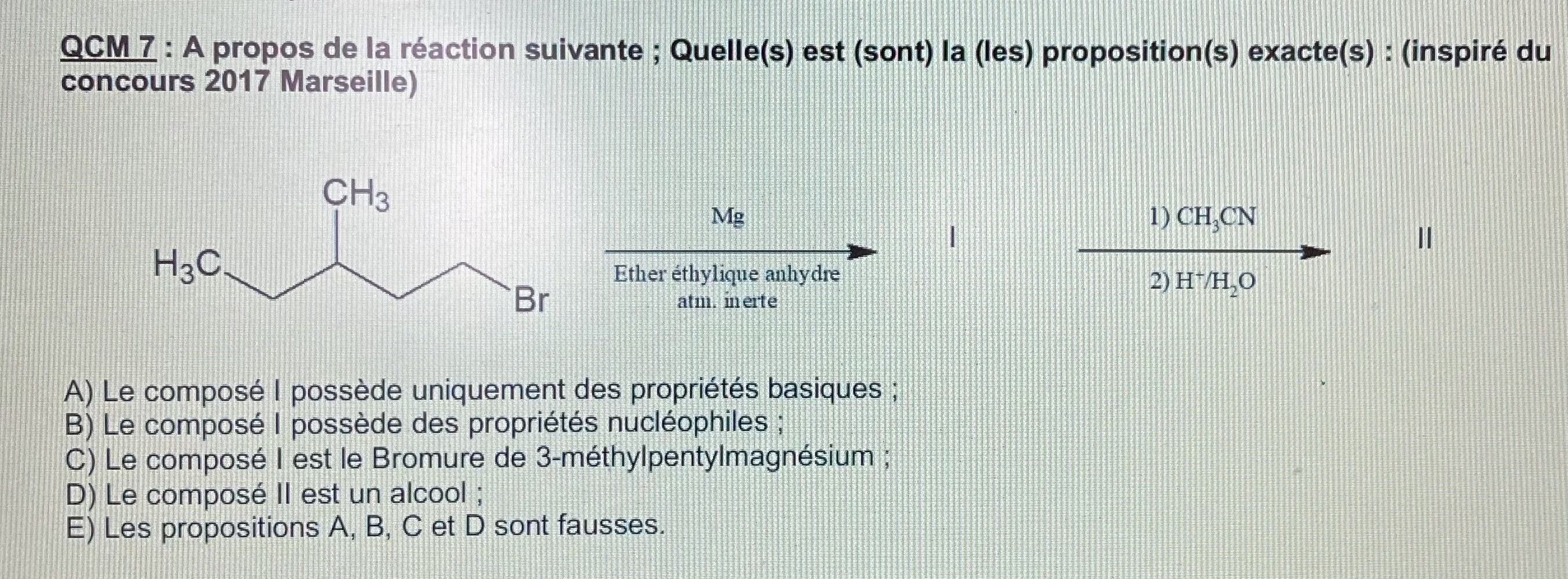

Hello!
Alors tout d’abord qu’est-ce qu’on appelle une réaction de type Grignard exactement ? C’est juste une réaction en lien avec les organometallique?
Aussi, pourquoi ici le magnésium va sur ma carbone n*5?? Et pas un autre ... (item C)

:arrow: Une réaction de type Grignard est une réaction entre un halogénure est un organomagnésien.
:arrow: Pour moi ils ne voulaient pas dire qu'on forme le Mg sur le 5eme C mais sur le Br. Le "pentyl" juste avant le magnésium veut dire qu'on a une chaine carbonée à 5 C ( et non qu'on met de Mg sur le 5eme C)
Donc
- Bromure : On a 1 Br sur le C 1
- 3 méthyl : On a un CH3 sur le C 3
- Pentyl : on a une chaine carbonée a 5 C
- Magnésium : On a un Mg ( sur le Br)
J'espère que tu as compris :coeur:

Messagepar sarad1506 » 18 Avr 2021, 23:26
Oui parfait merciii
