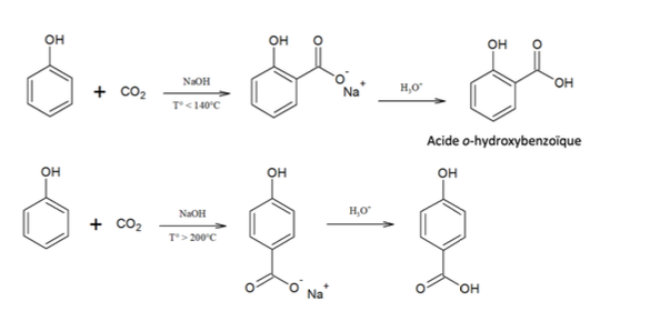

Mais je suis pas trop d'accord avec les items BC :
"b. On forme le composé ortho/para" et "c. On forme un acide hydroxybenzoïque", en effet, on obtient le groupement para quand on est > 200°C // ortho < 140°C, et du coup le C est faux (je pense en tout cas) parce que on doit bien préciser le groupement ortho, et pas seulement le 'hydroxybenzoique'.
Je sais pas si ma question est très claire....
Merci à toi !

Alors pour l'item B je suis d'accord oups mais le C, en soit ce n'est pas précisé donc on forme bien un hydroxybenzoïque on n'indique js-iuste pas la position. Ce qui aurait pu porter préjudice c'est que je n'ai pas mis que c'était un acide hydroxybenzoïque (ca oui j'aurais du préciser).

Oui d'accord je vois, argh mdr...
