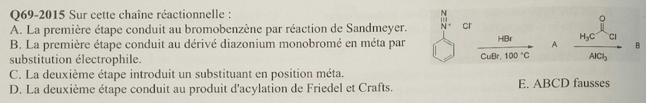

Correction : AD
1 :arrow: Dans ce QCM, c'est HBr qui joue le rôle de la base forte ?

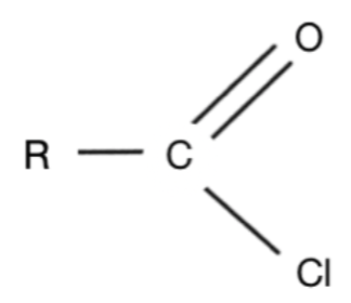

3 :arrow: Est-ce-que si il y a (cf. image si dessous), c'est forcément une Acylation ?

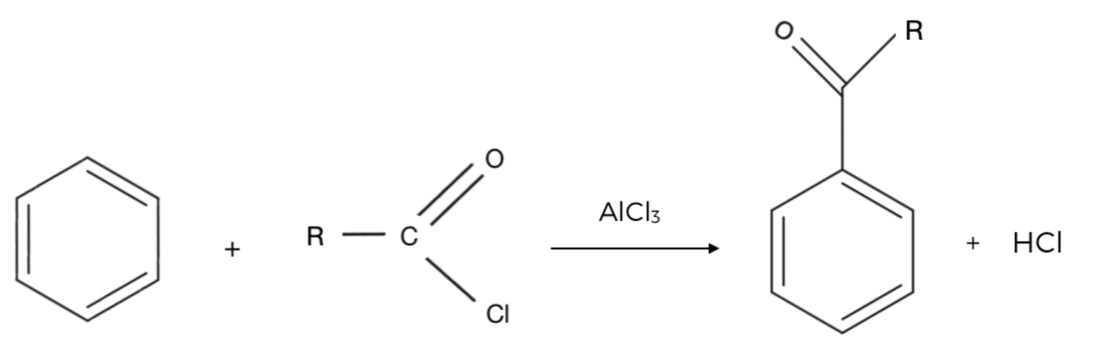

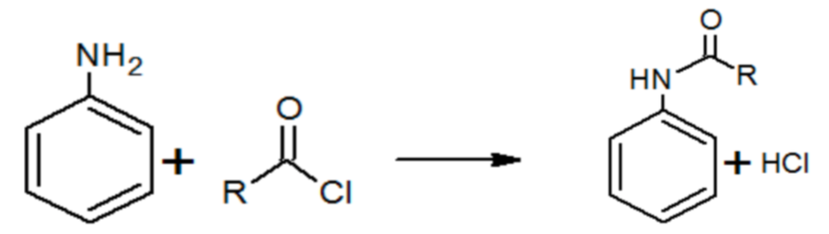

5 :arrow: Comment ça ce fait que l'Acylation peut se faire soit avec soit sans Acide de Lewis ? (cf. les deux réactions types ci-dessous)
6 :arrow: Comment cette dernière réaction est possible sans base forte ? (sans base forte la substitution devrait se faire en ortho/para selon moi.. Je me trompe ?)

1. Non HBr est un acide et non une base

3. Je ne pense pas que toutes les réactions qui ont le chlorure d'acyle sont forcément des acylation de FC, ne retiens pas ça comme une généralité

5. Je pense que c'est juste un oublie. Pour moi il faut un acide de Lewis
6. Euh la je t'avoue que je sèche... la c'est une réaction "toute faite", c'est pas vraiment fait selon le tableau, alors pourquoi la il n'y a pas de base, surement parce que les réactif suffisent
