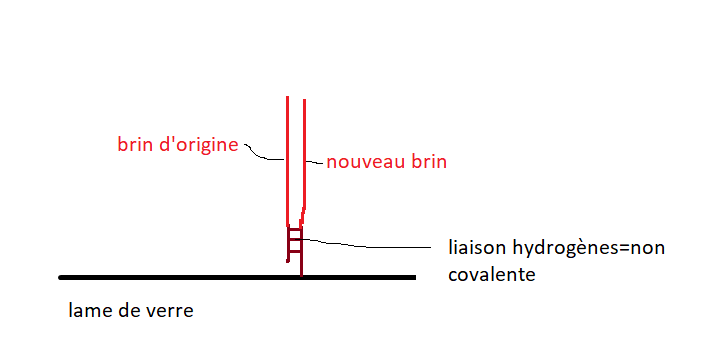

Il y a quelques points que je ne comprends pas trop trop, comme les deux phrases (roneo de ngs) “les endonucleases (...) forment une combinaison bien particuliare de reconnaissance” puis on ns dit (jyste apres) qu’ils forment des “fragments aléatoirement sur l’ADN” ici c’est parce qu’on ajoute des endonucleases de manière aleatoire vu qu’on veut juste des fragments c’est ça ?
Et pour la technique d’Illumina, je comprends pas vraiment comment en lavant on a les fragments nouvellements synthétisés qui partent parce les oligonucleotides qui amorcent cette synthèse sont fixés a la lame de verre, c’est un peu flou dans ma tête disons donc la réponse est sûrement tres simple.....

Tout d'bord le terme combinaison de reconnaissance: Ca veut juste dire que chaque type d'endonucléase coupe sur une séquence particulière, donc on va utiliser un mélange de plusieurs endonucléases différentes pour obtenir au final des fragments d'environ 200-400 pb ( fragments aléatoires sur l'ADN).
Pour la deuxième partie, tu obtiens cette configuration après amplification sur le lame de verre. Donc le fragment d'origine ne reste pas attaché de manière covalente sur la lame de verre mais il est seulement hybridé par des liaisons hydrogènes qui sont facilement détachables.
brin illumina.png (6.61 Kio) Vu 415 fois
J'espère que c'est plus clair
