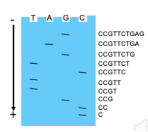

Je ne comprends pas trop la migration électrophorétique de la page 3 de la ronéo Sequencage et PCR, dans quel sens on lit la migration afin d'obtenir le brin complémentaire ?

Coucou Théo :D alors pour répondre à ta question, le sens de lecture est dépendant du sens de migration. Ca veut dire quoi ? @@
Regarde cette image :
Ici ta migration se fait vers le bas comme indique la flèche. Les plus petits fragments migrent le plus loin tandis que les gros restent en haut car ils galèrent à traverser le gel.
Pour lire la séquence complémentaire tu dois donc lire dans le sens inverse de celui de la migration. Donc ici tu lis de bas et haut pour avoir la séquence complémentaire. :wink2:

TriPhosphatE a écrit:Pour lire la séquence complémentaire tu dois donc lire dans le sens inverse de celui de la migration. Donc ici tu lis de bas et haut pour avoir la séquence complémentaire. :wink2:
Dans ce cours, page 3, il est marqué qu'on "lit de haut en bas"..
Donc la flèche nous indique bien le sens de migration et pas le sens du champs électrique ?
