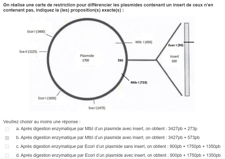

Bonjour!
J'ai du mal à comprendre comment on trouve la réponse d, enfait quand je calcule je trouve de la gauche vers la droite : 300pb puis 1750pb, 1100 pb + 250 pb de l'insert, et après je trouve les 50pb de l'insert plus les 550pb du plasmide. Ducoup je ne trouve pas exactement la même réponse.
Merci d'avance pour l'aide :)

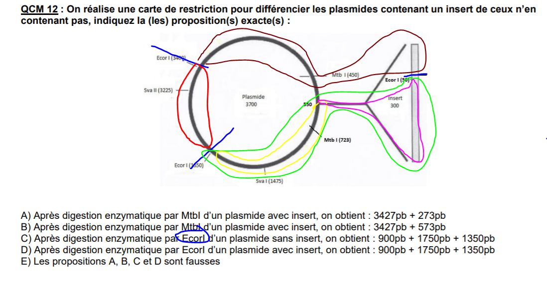

Coucou Dana j'avoue cette carte de restriction n'était pas simple @@ mais elle peut tomber à l'examen. Ici la difficulté c'est qu'il y avait une coupure en plein dans l'insert comme tu as pu le voir.
Pour que tu puisse comprendre comment départager la carte voici un schéma :
Comme tu vois sur l'image tu as 3 fragments :
-un rouge
-un vert
-un marron
Premièrement tu remarques que les items C et D sont les mêmes à la différence que l'item C c'est sans insert contrairement à l'item D.
On va donc ruser un peu 8) car si on ne compte pas l'insert, dans ce cas, si on additionne tous les termes on devrait trouver le résultat inscrit au centre du plasmide à savoir 3700. Or 1750 + 1350 + 900 = 4000 pb soit 3700 + 300. Donc l'insert est bien présent :item C FAUX.
Il reste maintenant à savoir si l'insert est bien réparti en calculant le nombre de paire de bases de chaque brin.
Pour calculer le nombre de paire de bases ou pb on ne commence JAMAIS par celui qui passe par le haut donc ici le marron.
On va commencer par le rouge c'est le plus simple 8)
Pour le brin rouge tu fais 3400 - 1650 = 1750 pb
Maintenant c'est la que ça ce complique @@ car il faut penser à compter l'insert correctement. On va donc s'occuper du brin vert.
Tu sais d'après l'image que l'insert s'introduit en position 550. Pour calculer le nombre de pb du brin vert il faut additionner celui provenant du plasmide (indiqué en jaune) avec celui provenant de l'insert (indiqué en fuschia).
On a donc 1650 - 550 = 1100 pour le brin jaune auquel on ajoute le brin fuschia soit 250 pb ce qui fait 1350 pb.
Donc le brin vert fait 1350 pb.
Pour trouver ensuite le brin marron on additionne tous les brins déjà trouvés qu'on soustrait au nombre total de paire de bases du plasmide contenant l'insert. Soit 4000-(1750 + 1350) ce qui fait 4000 - 2100 = 900 pb
Ainsi le fragment marron fait 900 pb. Donc item D Vrai
