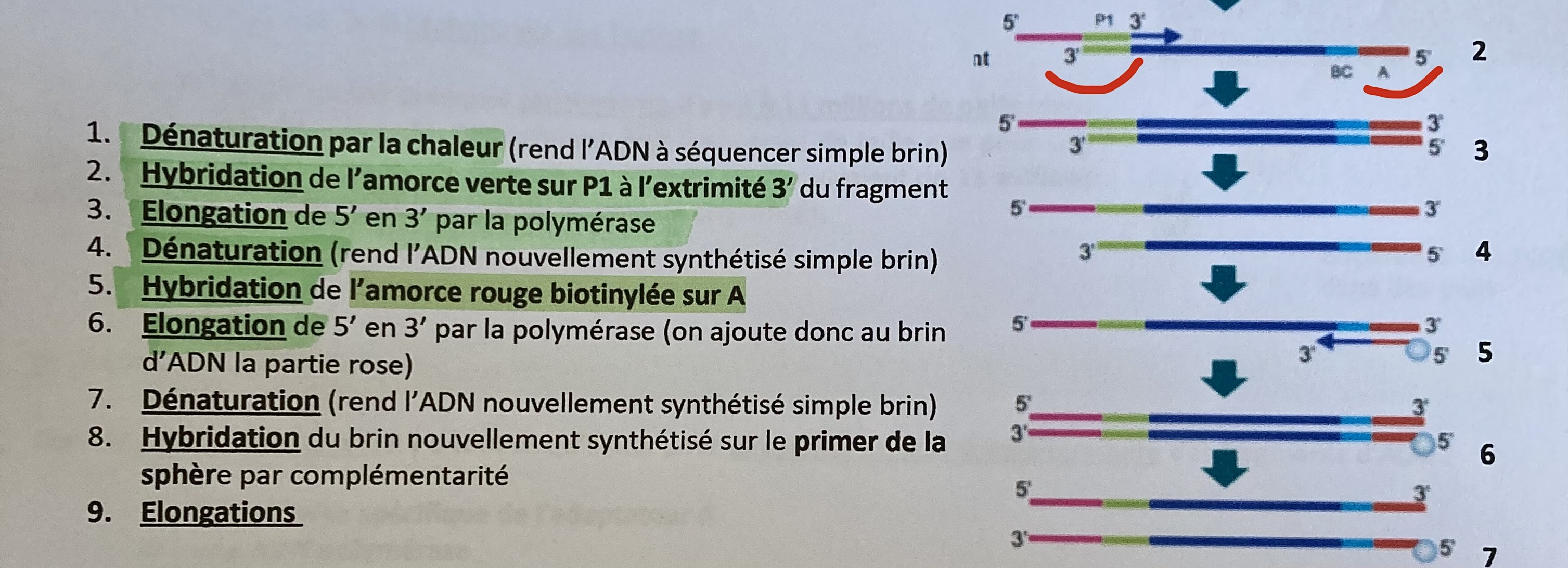

Hello!
Il y a un truc que je comprend pas bien... pourquoi ici P1 est sur 3’ et A sur 5’ ?

Hello,
Si P1 est en 5' du brin nouvellement synthétisé alors il s'hybride en 3' du brin matrice, par principe de complémentarité des bases.
Bonne soirée
Audrey

Messagepar sarad1506 » 06 Mar 2021, 00:45
Ah ok ! Merci Audrey <3
