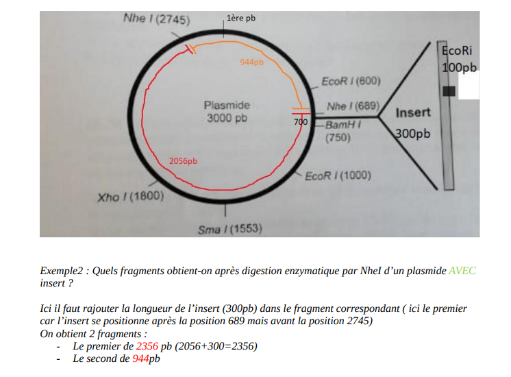

Messagepar LumInescence » 20 Mar 2021, 15:36
Je comprend pas pourquoi pour le second fragment on a 944pb?
Il me semble que le calcul c'est (3000-2754)+689=944 : mais pourquoi son soustrait à 3000 :question:
Est-ce que je pourrais avoir une réexplication svpp?
Merci d'avance!

Messagepar TriPhosphatE » 20 Mar 2021, 15:59
Coucou :D on va reprendre petit à petit. On a sur cette image une digestion enzymatique par Nhe I qui coupe en position 689 et 2745. L'insert s'insert en position 700 donc dans le fragment long qui est en rouge. A partir de ces informations on peut calculer le nombre de pb pour le fragment rouge en soustrayant les extrémités (2745 - 689 = 2056) et en ajoutant l'insert soit 2056 + 300 = 2356 pb.
Pour le brin jaune, on ne va pas tenir compte de l'insert. On sait que le plasmide (brin rouge + brin jaune) fait 3000 pb sansl'insert. Sachant que le fragment rouge fait 2056 pb sans l'insert, il suffit de soustraire 3000 par 2056 pour avoir le fragment jaune soit 3000 - 2056 = 944 pb.
On a donc in fine le fragment rouge qui fait 2356 pb avec insert et le fragment jaune qui fait 944 pb. :wink2:

Messagepar LumInescence » 20 Mar 2021, 18:43
Ah nickel merci pour la réponse rapide!!!
