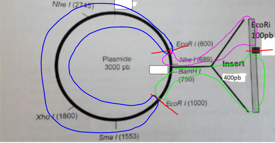

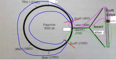

Ok pas de soucis on va reprendre petit à petit.
Tout d'abord on va indiquer l'endroit ou coupe EcoRI sur la carte.
Les coupures sont indiquées en
rouge.
Comme tu peux le voir, on a du coup 3 fragments : un
bleu, un
vertet un
roseAvant de commencer une règle d'or :
TOUJOURS calculer le nombre de pb pour le brin qui passe au sommet en dernier (en gros ici le
bleu)
On va commencer par le
rose. Comme tu peux le voir il est composé de 2 parties. Une partie appartenant au plasmide et une autre appartenant à l'insert. Or tu sais que l'insert s'insert en position 720 et que EcoRI coupe en position 100 sur l'insert.
SI on calcule ce brin on a donc un morceau de plasmide qui vaut 720-600 = 120 pb plus un morceau d'insert de 100 pb soit 120+100 = 220 pb. Le morceau rose fait donc
220pb.
On réitère ce principe avec le brin
vert. On a donc un morceau de plasmide de 1000-720 = 280 plus un morceau d'insert de 400-100 = 300 pb Donc notre brin vert fait 280+300 =
580pb. L'énoncé précise bien que l'insert fait 400 pb.
Pour le brin
bleuon va rusé un peu. Tu sais que le nombre de pb total en comptant le plasmide plus l'insert fait 3000+400 = 3400pb.
Donc le brin bleu doit être égale à la différence entre 3400 plus la somme des 2 autres brins soit 3400-(220+580) = 3400-800 =
2600pb.
En conclusion on a donc 3 fragments de
220,
580, et
2600 pb. Donc item D faux
