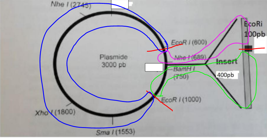

Hello,
Pour le qcm 9, j'ai regardé la correction detaillee que tu as donnée suite a la question posée pour l'item D mais ce que je ne comprends toujours pas c'est que dans l'énoncé il est rajouté que "De plus l’insert possède un site de reconnaissance pour EcoR I en position 100" mais dans la réponse je ne l'ai pas vu apparaître...
Merci beaucoup :)
ekheir
Messages: 2040
Inscription: 18 Juil 2019, 12:44
Re: Tut 8 qcm 9
Messagepar TriPhosphatE » 05 Avr 2021, 12:39
Coucou en fait je dis dans la correction que vu qu'EcoRI a un site de reconnaissance en position 100 sur l'insert, on a donc un morceau d'insert de 300 pb et un autre de 100pb. Le premier s'ajoute au brin rose et le deuxième au brin vert. :wink2:
TUT' BIOMOL/GEN/UE11
L'ADN C'EST DE L'ART
    On entend pas les cigales. On les écoute.
TriPhosphatE
Messages: 658
Inscription: 03 Sep 2018, 18:52
Localisation: C'EST EN ESSONE
Re: Tut 8 qcm 9
Messagepar ekheir » 07 Avr 2021, 10:56
Je suis désolée franchement je comprends pas @@ .
Du coup si il y a un site de restriction en position 100 pour eco ri , je ne comprends pas pourquoi il ne faut pas la couper a cet endroit la et obtenir 4 fragments...
Merci beaucoup
ekheir
Messages: 2040
Re: Tut 8 qcm 9
Messagepar TriPhosphatE » 07 Avr 2021, 13:07
Regarde je vais te montrer l'image de la coupure :
Tu vois ici la coupure sur EcoRI en position 100 en rouge. Cette coupure va séparer l'insert en deux fragments dont un de 100 pb qui va être avec le brin rose et un autre de 300 pb qui va avec le brin vert vu qu'on intègre l'insert dans le plasmide. Car l'item nous demande la taille de chaque fragment en comptant l'insert.
TriPhosphatE
Messages: 658
Re: Tut 8 qcm 9
Messagepar ekheir » 07 Avr 2021, 14:50
Ahhh mais ok j'ai compris !!! J'avais cru qu'il y avait un site de restriction de 100 pdb sur le plasmide et pas sur l'insert :sweat:
Bon en tout cas c'est tout bon maintenant merciii : :D :
