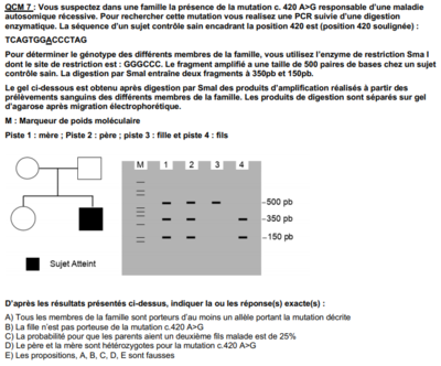

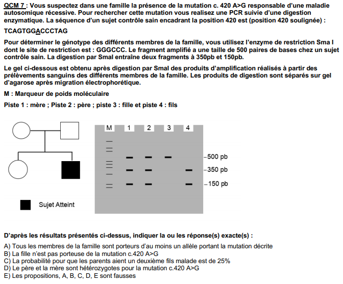

Hello,
La réponse à ce qcm est ABCD, je ne comprends pas en quoi la A est juste.
Pour moi la fille n'as pas de mutation, non ?
Merci ! :)

Coucou c'est une erreur la A est bien fausse
