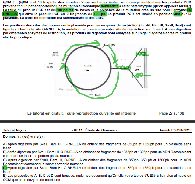

Messagepar LUNATUM » 07 Avr 2021, 06:22
coucou
je comprend pas comment on trouve 850pdb je trouve 650 pour l'item C
est-ce que tu pourrais détailler le calcul

Messagepar TriPhosphatE » 11 Avr 2021, 14:45
Coucou :D je vais te détailler le calcul :
O-RNELLA ne crée pas de site de restriction même avec mutation donc on s'en fout de cette enzyme.
Ici Sva II coupe en position 1700 et BamHI en position 50.
Et notre plasmide fait 2500pb sans insert.
Donc sans insert on a un fragment 1de 1700 - 50 = 1650pb
Pour trouver l'autre fragment on fait la formule suivante : (plasmide total sans insert) - (fragment 1) soit 2500 - 1650 = 850pb
Donc on a bien deux fragment de 1850 et 850pb :wink2:

Messagepar LUNATUM » 12 Avr 2021, 09:59
cc, je te parle de l'item C pas du A
j'ai fait pour le fragment 1 : 300-150+100=350
fragment 2: 1700-300+100=1500
fragment 3: 2500- (1500+350)= 650 et pas 850

Messagepar TriPhosphatE » 17 Avr 2021, 18:27
T'as fait une erreur dans ton calcul du fragment 3 :wink2: tu n'as pas pris en compte l'insert. Ici le nombre de plasmide total n'est pas 2500 mais 2700 donc le résultat final n'est pas 650 mais bien 850 donc item C vrai

Messagepar LUNATUM » 18 Avr 2021, 06:42
ahh d'accord je comprend mieux merci bcp ;)
