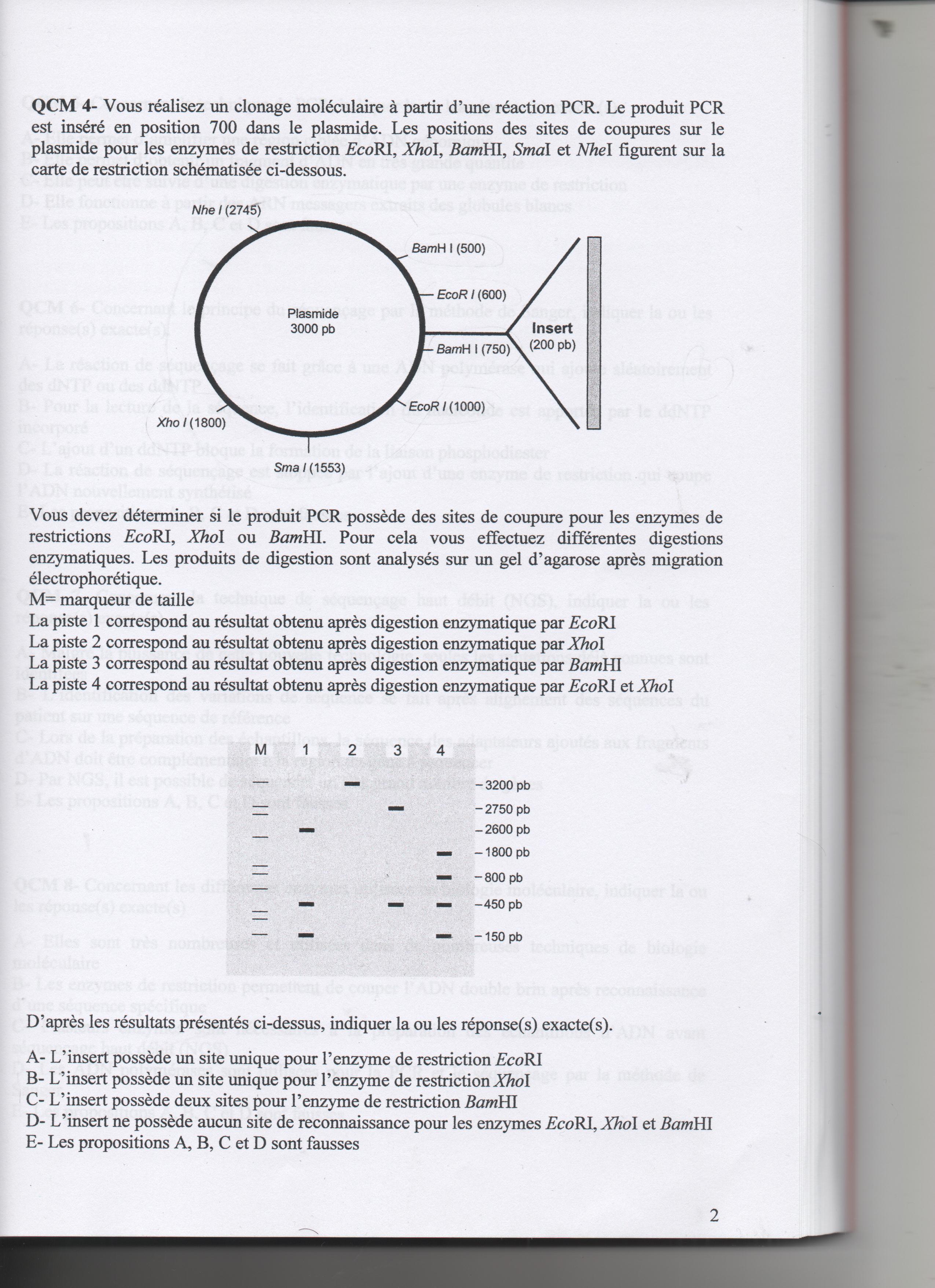

Coucou ! je comprends pas comment on résout le qcm malgré la correction... Pouvez-vous me réexpliquer ?
Merci :D

Messagepar TriPhosphatE » 19 Avr 2021, 11:35
Ok je vais t'expliquer.
Ici on recherche les sites de reconnaissance possibles sur l'insert en fonction des différentes enzymes de restriction.
Pour savoir on va imaginer la digestion du plasmide avec les enzymes proposées sans tenir compte de l'insert et on va observé le résultat sur le gel.
Quand on digère par EcoRI, on a 2 sites de reconnaissances sur le plasmide. Donc 2 fragments en théorie. CEPENDANT le résultat sur le gel est contradictoire. Sur la piste 1 qui représente la digestion seule par EcoRI on a 3 fragments, c'est pas normal :shock2: ça voudrait dire que l'on a un 3e site de reconnaissance pour EcoRI. Celui-ci ne peut donc se trouver que sur l'insert.
Donc item A vrai.
Pour Xho I même principe, 1 seul site sur le plasmide donc 1 fragment. Sur le gel on a aussi 1 seul fragment donc tout est cohérent. Donc item B faux.
Idem pour BamHI même technique 2 site de reconnaissance donc 2 fragments sur le plasmide et on a la même chose sur le gel. Donc item C faux.
Item D faux puisqu'on vient de prouver qu'on a un site pour EcoRI.
Donc bonne réponse A :wink2:
