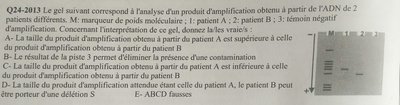

Messagepar Kirby » 27 Avr 2021, 12:55
Saluut! :)
Pourrais-tu m'aider stp ?
L'item D est compté VRAI. Je ne suis pas d'accord.
Une délétion = perte d’un fragment d’ADN.
Donc l'item D ne peut pas être vrai.
Je me trompe ?
Ty 4 helping <3

Messagepar Nucléodrey » 01 Mai 2021, 14:56
Hello,
L'item D est bien juste,
Délétion= perte d'un fragment= fragment plus court et donc plus léger.
Or, le fragment 2 migre plus loin que le fragment 1( plus en bas) dans le sens de la flèche(-+) donc il est plus léger ( sûrement une délétion).
Bonne soirée
Audrey

Messagepar Kirby » 01 Mai 2021, 15:06
Je n'avais pas fait attention à la flèche...grrrrr. @@ Merci beaucoup pour ta réponse! :soldier:
