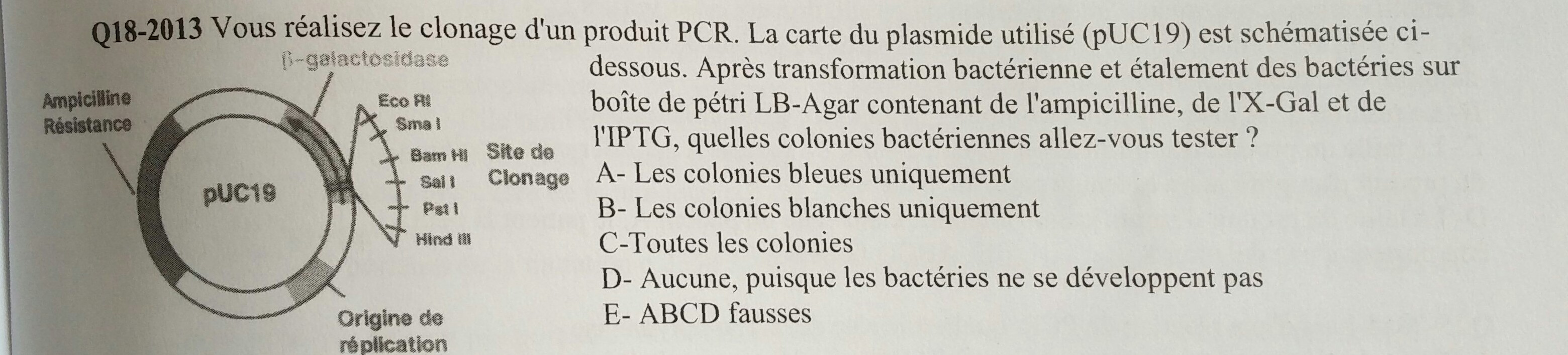

Je n'ai absolument pas compris ce QCM de 2013. Il est toujours d'actualité ?
Pourrais-tu m'expliquer stp ?
Correction : B

Hello,
On ne s'intéresse qu'aux colonies blanches = celles qui ont un insert au niveau du gène de l'enzyme B-galactosidase.
Les bleus n'ont pas d'insert donc c'est inutile.
Ca s'appelle le mécanisme de sélection blanc-bleu, je t'invite à regarder la fiche sur le clonage dans le centre de téléchargement.
