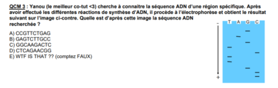

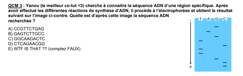

Messagepar LumInescence » 27 Avr 2021, 07:38
Salut! :angel:
J'ai du mal avec la résolution de ce QCM et sa correction également, est-ce que ça serait possible d'avoir plus d'explications stpp? <3

Messagepar TriPhosphatE » 02 Mai 2021, 16:24
Dsl du retard j'étais en stage :cry: pour ce qcm. Tu dois la lire la séquence sur un gel. Pour cela tu commence par en bas pour arriver en haut.
Par exemple ici le 1er fragment a un C, le 2e un C aussi, le 3e G etc...
Donc on arrive à la fin avec la séquence CCGTTCTGAG;
Cependant le gel ne te donne que la séquence complémentaire de celle que tu dois trouver. Donc faut raisonner par complémentarité.
Ainsi à la place de G, tu as un C et à la place de T tu as un A.
Donne la séquence à retrouver est : GGCAAGACTC.
Bonne réponse C
