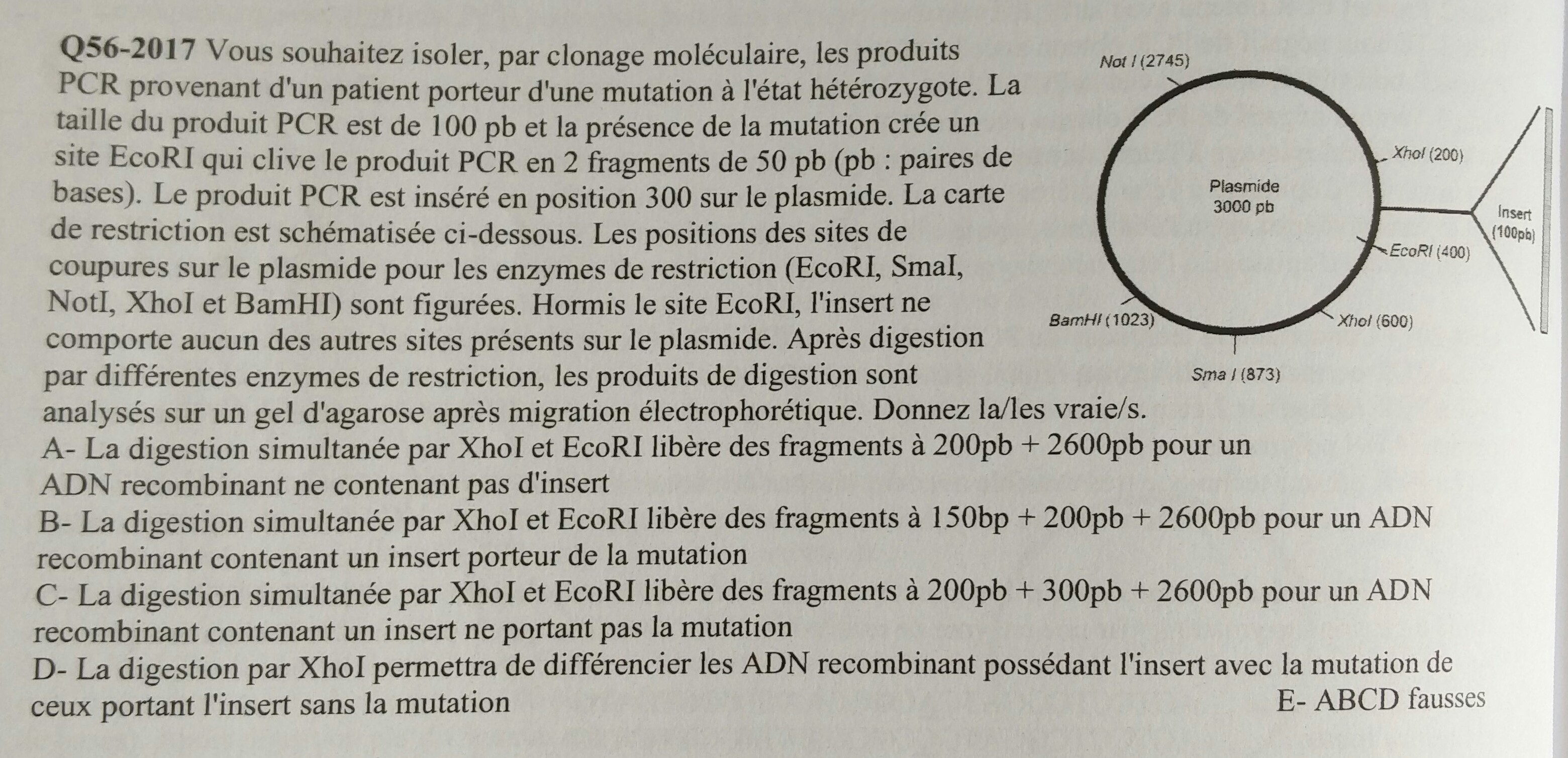

La correction de ce QCM est ABCD. Pourtant, je suis presque sur que la réponse est la E.
Confirmes-tu l'errata ?

Alors moi je trouve ABC ahah
Je pense que la D est fausse car l'insert avec ou sans mutation ont la meme taille (100 pb) et XhoI ne coupe pas l'insert du coup que la digestion par XhoI ne permettra pas de différéncier les ADN recombinants possédant l'insert avec la mutation de ceux portant l'insert sans la mutation
Du coup est-ce que c'est un errata ? :)
Par contre je trouve bien ABC en faisant les calculs :)

Mais rien que pour la A on devrait avoir 3 fragment non vu qu'il coupe 3 fois ? genre 2 de 200 et 1 de 2600 non ?
Eren
Messages: 2344
Re: 2017 • QCM 56 • Annathèmes
Messagepar Nins » 29 Avr 2021, 18:44
Oui mais vu qu'ils disent "des fragments a 200 + 2600pb" c'est assez general ils ont pas dit un fragment a 200 et un a 2600 mais plutôt juste que y a des fragments a ces niveaux
En plus comme les fragments sont analysés sur un gel d'agarose dans tous les cas il aurait été impossible de dire qu'il y a 2 fragments de 200pb on peut juste dire que y en a 200 et 2600
Je vois ca comme ca en tout cas, on verra ce que disent les tuteurs :question: :)

Alors pour moi c'est C
A) faux parce qu'il y a 3 fragments...
B) faux parce qu'il y a 4 fragments... ( on rajoute un site pour EcorI sur l'insert)
C) Vrai
D)Il faudrait utiliser EcorI pas XhoI
Dites moi si vous voulez plus de précisions.
