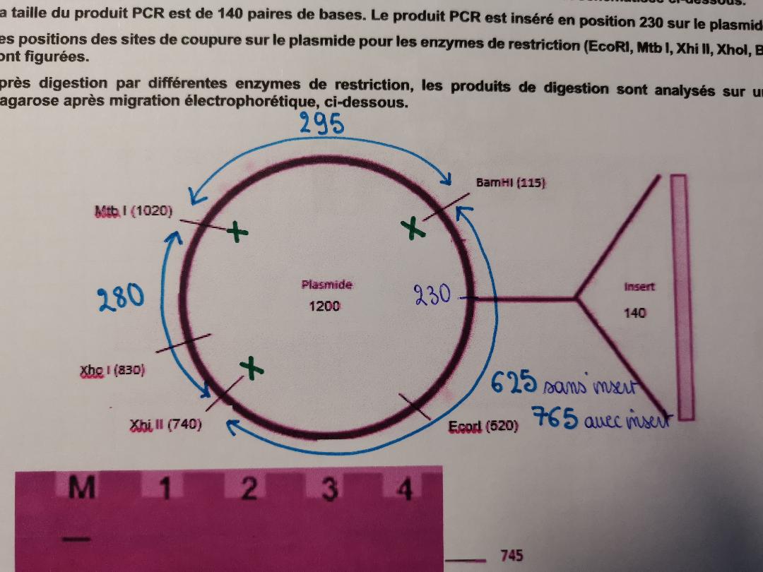

Bon déjà que j'ai un gros problème avec les cartes de restriction, je comprends pas du tout comment on est censé savoir que l'insert est abimé et surtout d'où sort le 120 pdb au lieu de 140 pdb. C'est très certainement basique mais putain j'ai beau cherché ça marche pas
Juste je sais que quand il est contaminé le témoin doit être négatif (youhou je connais au moins ça)
J'ai enfin compris comment faire l'item A mais alors les items BD je bloque complètement

Pour l’item B du coup on nous demande en gros de « découper le plasmide » avec les enzymes citées en A et de regarder si ça correspond avec les éléments fragmentés en piste 2
Quand tu fais la découpe du plasmide il faut d’abord regarder deux choses :
:arrow: Si le nombre de fragments découpés avec les enzymes correspond au nombre de bandes sur l’électrophorèse (tu regardes la piste qu'on te demandes bien sûr)
-->dans ce cas là si ça ne correspond pas tu peux direct mettre faux
:arrow: si la taille de tes différents fragments découpés sur le plasmide correspond aux tailles de ceux sur l'électrophorèse (cf photo avec le découpage)
Dooooonc pour l'item tu te bases sur le découpage de la photo et tu vois QU'AVEC L'INSERT on a 3 fragments de taille différentes: 295pb + 765pb + 280pb
Or sur ton électrophorèse tu as 3 bandes (donc ça c'est bon) mais pas à la bonne taille c'est à dire une bande à 295pb (ok), une à 280 (ok) et 745 (pas ok) qui démontrerait la présence d'un insert de 120pb et pas 140 dans l'énoncé
D'où la correction qui te dit que l'insert a été abîmé: en fait il lui manque des pb logiquement c'est FAUX
Pour l'item D je t'avoue que je ne comprends pas trop la justification de la correction mais en fait tu fais comme je t'ai expliqué pour l'item B (si t'as compris) et tu regardes la correspondance avec l'électrophorèse
Voilà j'espère avoir pu t'aider un peu mais je comprends totalement ta détresse :hypnotized:

Coucou :D c'est tout à fait ça 21 8) (futur tuteur) pour l'item D la justification est un peu dégueulasse donc je vais vous la faire.
Pour vérifier l'item D on calcule la taille des 4 fragments créés par la coupure des 4 enzymes. Et en faisant les calculs on tombe sur des résultats qui n'ont aucun rapport avec ceux indiqués sur le gel.
Par exemple :
:arrow: coupure en 740 avec Xhi II et en 520 avec EcoRI donne un fragment de 740-520 = 220 pb. Or dans le gel on a pas de fragment indiqué qui fait 220 pb. Donc on sait d'avance que l'item D est faux.
:arrow: coupure en 520 avec EcoRI et en 115 avec BamHI donne un fragment de 520-115 = 405 pb. Pareil ce fragment n'est pas indiqué sur le gel.
Donc item D faux.

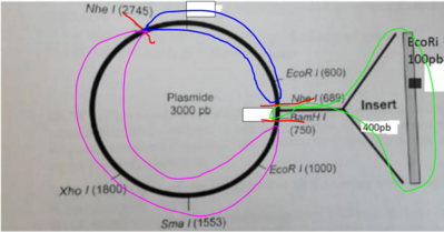

:arrow: Item C : j'ajoute l'image pour que se soit plus compréhensible
Premièrement on additionne les tailles proposées dans l'item pour voir si c'est cohérent. 1995+944+461 = 3400 pb. C'est le cas donc on est obligé de calculer nos tailles pour chaque fragments.
Fragment rose : 2745-750 = 1995pb
Fragment vert : (750-689)+400 car on compte l'insert = 61+400 = 461 pb
Fragment bleu : (plasmide + insert) - (fragment rose + fragment vert) = 3400-2456 = 944 pb
Donc item C vrai.
