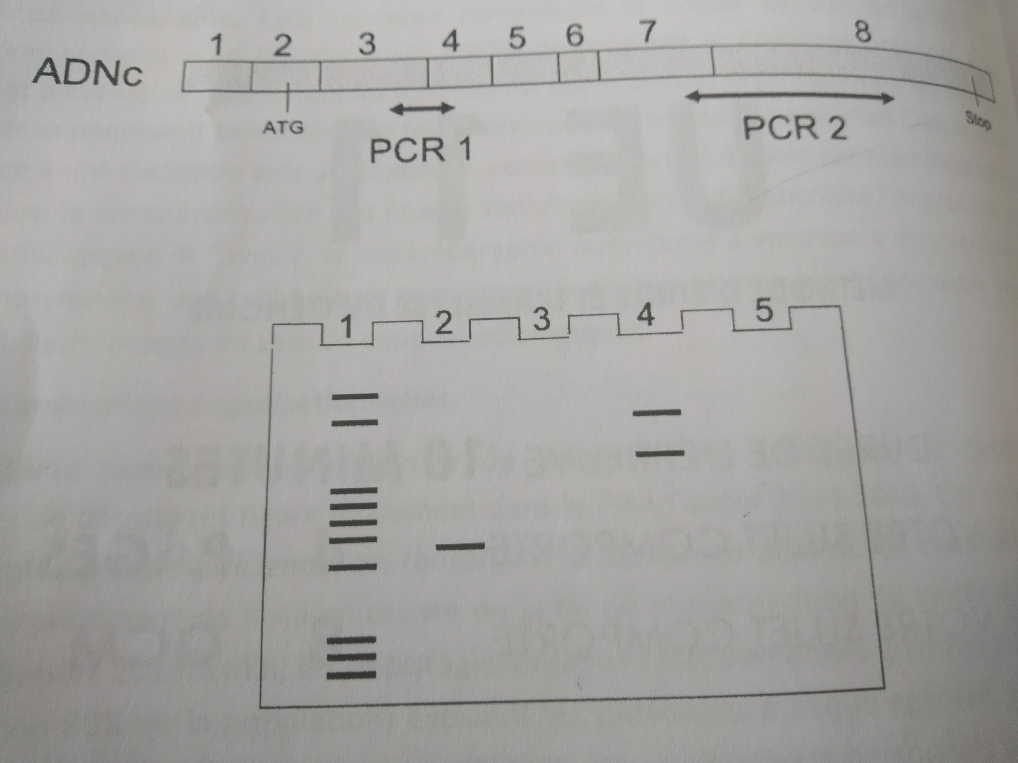

Hello,
Je ne comprends pas pourquoi sur cette électrophorèse en piste 4,ca ne peux pas etre un variant homozygote.
La correction dit heterozygote mais si c'etais heterozygote, il ne devrait pas y avoir 3 barres ?
Help help je ne comprends plus ...
Merci
ekheir
Messages: 2040
Re: Annales 2017 qcm1
Messagepar TriPhosphatE » 21 Avr 2021, 13:31
Non là c'est différent tu ne fait pas de digestion enzymatique. Ici tu as amplifié une région particulière entre l'exon 7 et 8 sur les deux allèles maternels et paternels. Or tu trouves deux tailles différentes. C'est pas normal vu que t'amplifie la même région. Donc tu as un allèle de bonne taille et un autre trop gros donc hétérozygote.
Messagepar ekheir » 21 Avr 2021, 14:22
Ahh d'accord !
Mais si on avait un variant homozygote, ca apparaitrait comment ?
Messagepar TriPhosphatE » 21 Avr 2021, 15:23
Pour le syndrome de Wolfram un variant homozygote est extrêmement rare. La prof devrait donner plus de précision dans le qcm
