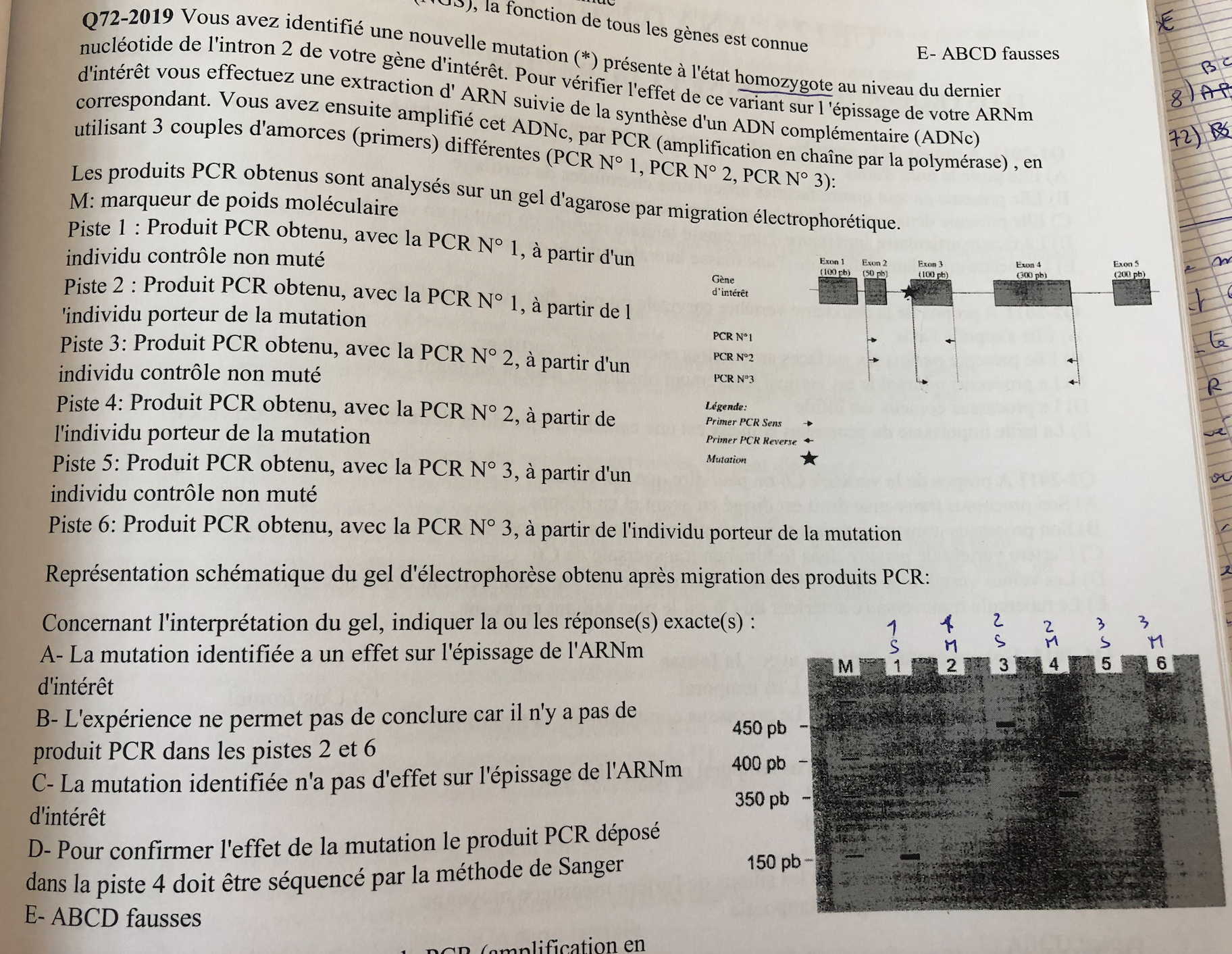

C'est a propos de ce qcm qui est tombé en 2019, j'ai plus ou moins compris la correction mais je n'arrive pas à comprendre pourquoi dans la piste 2 il n'y a pas de bande @@. Autant pour la piste 6 l'absence de la bande peut être du au variant d'épissage donc on ne verra pas l'exon 3 et tout ce qui suit, mais pour la piste 2 je ne comprends pas pourquoi on ne voit pas l'exon2 qui ne devrait pas être touché par la mutation :question:

si si j'avais fais un post que j'avais link sur Discord mais je t'avoue que je suis encore perplexe :question:
Comment on peut savoir qu'une des PCR à merdé et l'autre non et donc qu'on puisse en tirer quelque chose ? C'est pour ça que je l'ai mis dans la FAQ.

ha oui tiens du coup : "Vous inquiétez pas je connais ce qcm. Ici on s’en branle qu’y ait rien sur la piste 2. Imaginez que la PCR avait merdé. Le gel reste néanmoins interprétable car nous avons 2 PCR dont une avec la mutation ce qui permet la comparaison." et
"Ici voir que la piste 2 n'a rien n'a aucune importance. Pourquoi ? Car tu as déjà une expérience comparative témoin/ muté sur la piste 3 et 4. D'après le sujet la piste 3 et 4 indique l'utilisation de la PCR 2 qui elle englobe la mutation. Donc cette expérience est suffisante pour pouvoir conclure.
Donc dans ce contexte la prof ne te demandera pas pourquoi la piste 2 est vide car on ne sait pas"
