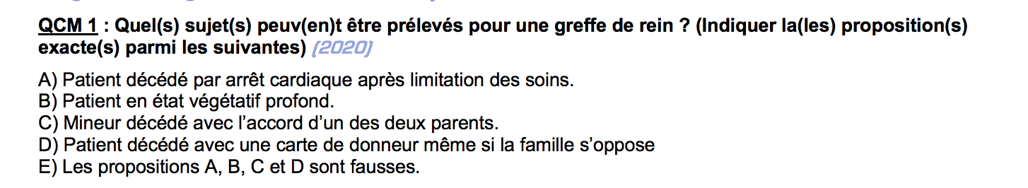

Concernant le concours de l’année dernière qcm 4 : «  quel(s) sujet(s) peuvent être prélevé(s) pour une greffe de rein? »
A- patient décédé par arrêt cardiaque après limitation des soins
B- patient en état végétatif profond
C- mineur décédé avec l’ accord d’un des deux parents
D- patient décédé avec une carte donneur même si la famille s’oppose
La réponse dans la correction officieuse est D
Mais je ne comprends pas pourquoi, pour moi même si il y a une carte donneur, si la famille s’oppose on ne peut pas prélever.
Et je ne comprends pas non plus pourquoi la réponse A est fausse ?
Pouvez vous m’expliquer svp?
Merci
Bonne journée 😃

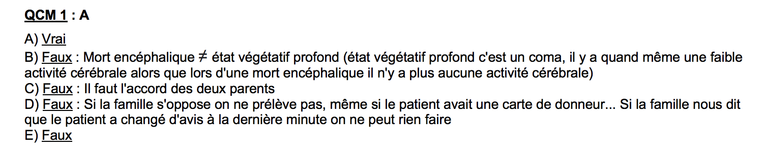

Je te mets le QCM ainsi que sa co, issus de notre DM annales (je te conseille de le checker il risque d'y avoir moins d'erreurs que dans les corrections officieuses)
Du coup tu avais bien résonné : La A est bien vraie, et la D est bien fausse :)
C'est good ?
