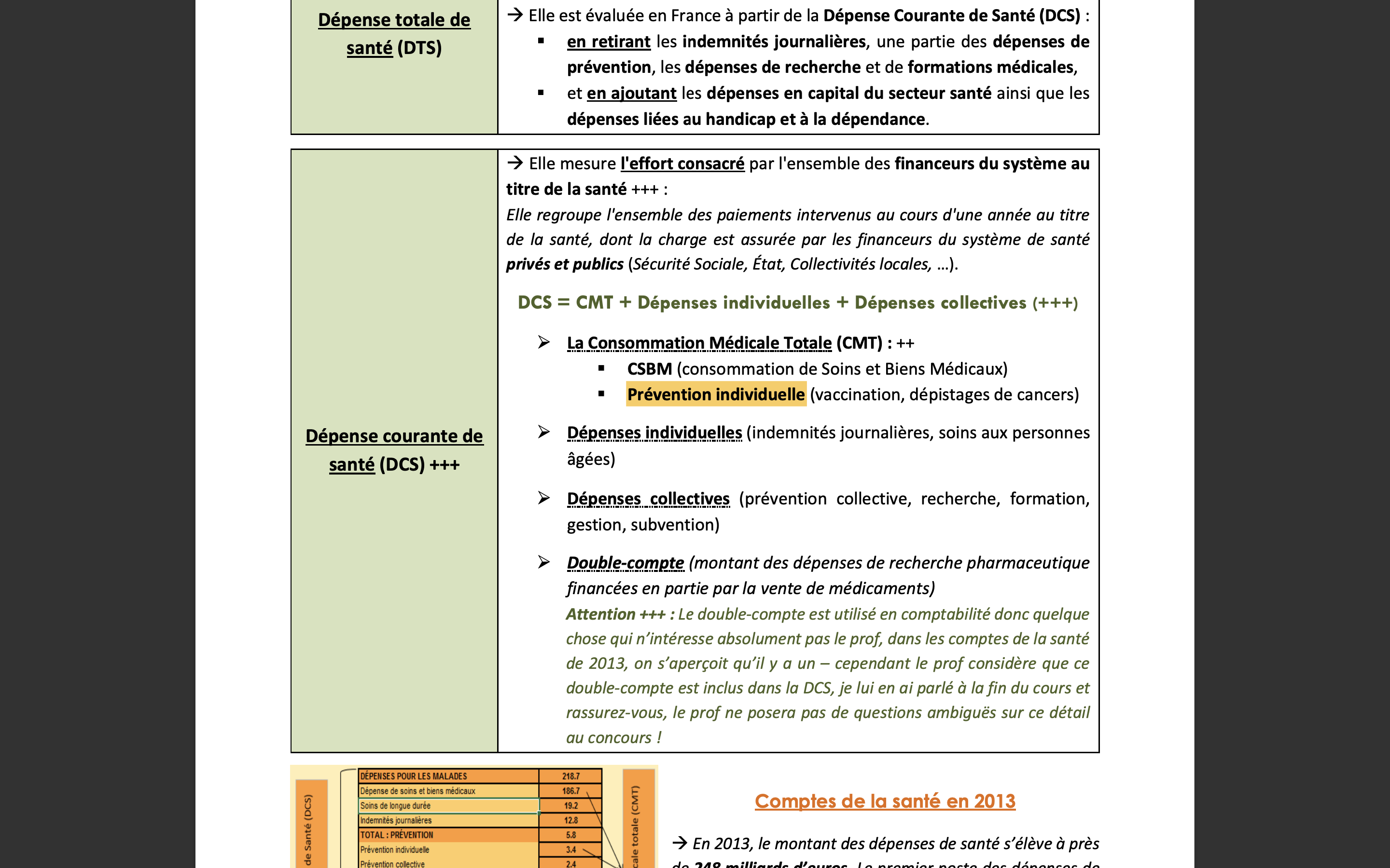

Je ne suis pas sur de comprendre pourquoi l'item C est FAUX. Pourrais-tu m'expliquer stp ?
"La CSBM comprend les dépenses liées à la prévention individuelle (vaccination, dépistages, etc.)."
La CSBM ne comprend pas les dépenses liées à la prévention ?

Non c'est la DCS qui comprend ce type de dépense
Bon courage ❤️
