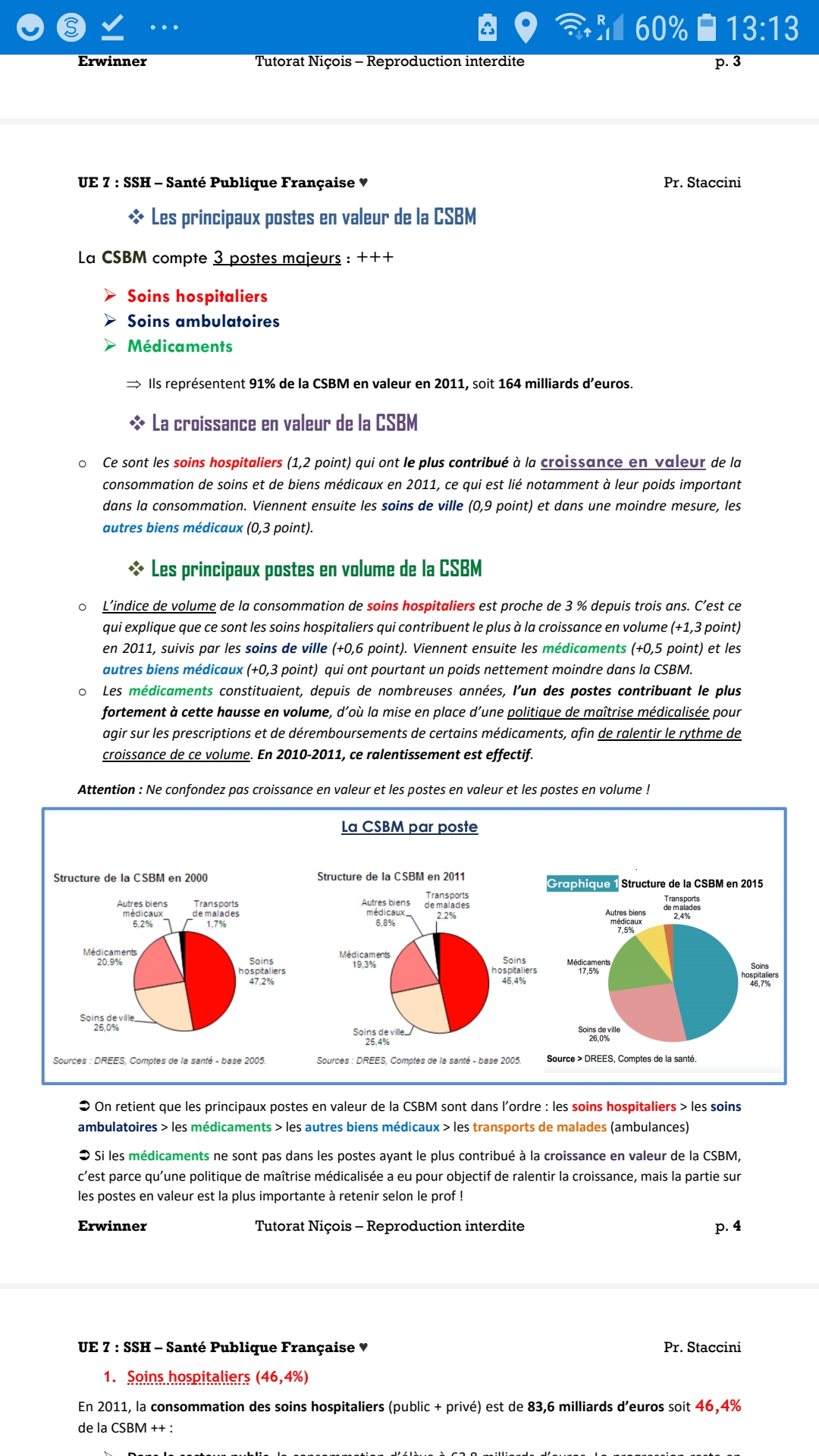

Bonjour, je n'arrive vraiment pas à comprendre llaa partie de la fiche différence entre augmentations en volume des differents secteurs de la CSBM et leur augmentation en valeur.
Merci en avance pour vos éclaircissements

Je fais référence à cette partie : je ne comprends pas la différence entre les 2

Messagepar RosaNalyse » 21 Sep 2020, 15:11
Salut Lorenzo,
Alors ne te prend pas trop la tête sur cette partie le prof ne te demandera pas de définir ce qu’est un volume et une valeur !
Pour ta compréhension par contre tu as bien fait de t’y attarder !
Alors déjà ce qui est ici essentiel c’est que les postes en VOLUME et en VALEUR augmentent tous les 2 et dans le même ordre pour les différents secteurs !
Ensuite un volume c’est une quantité tandis qu’une valeur c’est plutôt un prix !
Si on reprend un exemple du vieux de l’année dernière avec les pommes:
Si tu vas au supermarché acheter des pommes: ton volume ça sera la quantité de pommes que tu vas acheter (2 pommes, 3 pommes...) et ensuite ta valeur ça sera le prix au kilo (si tu prends 2 petites pommes ou 2 grosses pommes tu ne payeras pas le même prix car ça n’aura pas le même poids) !
Maintenant si on reprend l’exemple avec le secteur hospitalier:
On peut dire qu’on a une augmentation du nombre de soins dispensés par les spécialistes (ici on est bien sur le volume), ainsi puisqu’on va plus vers des soins spécifiques que généraux on a une augmentation des coûts (donc de la valeur) que l’on cherche à maîtriser.
Est-ce que c’est bon pour toi ?
Si oui lâche un résolu et continu de vouloir autant comprendre les cours (sans pour autant allé chercher la petite bête) ! La SP ça paraît dur au début mais déjà si tu comprends bien ce cours (Staccini le kiffe +++) et que tu bosses bien les autres cours ça va le faire les QCMs ne sont pas durs. :coeur: :coeur:

Messagepar Etudiant11 » 21 Sep 2020, 20:52
Oui c’est plus clair. Merci beaucoup !
