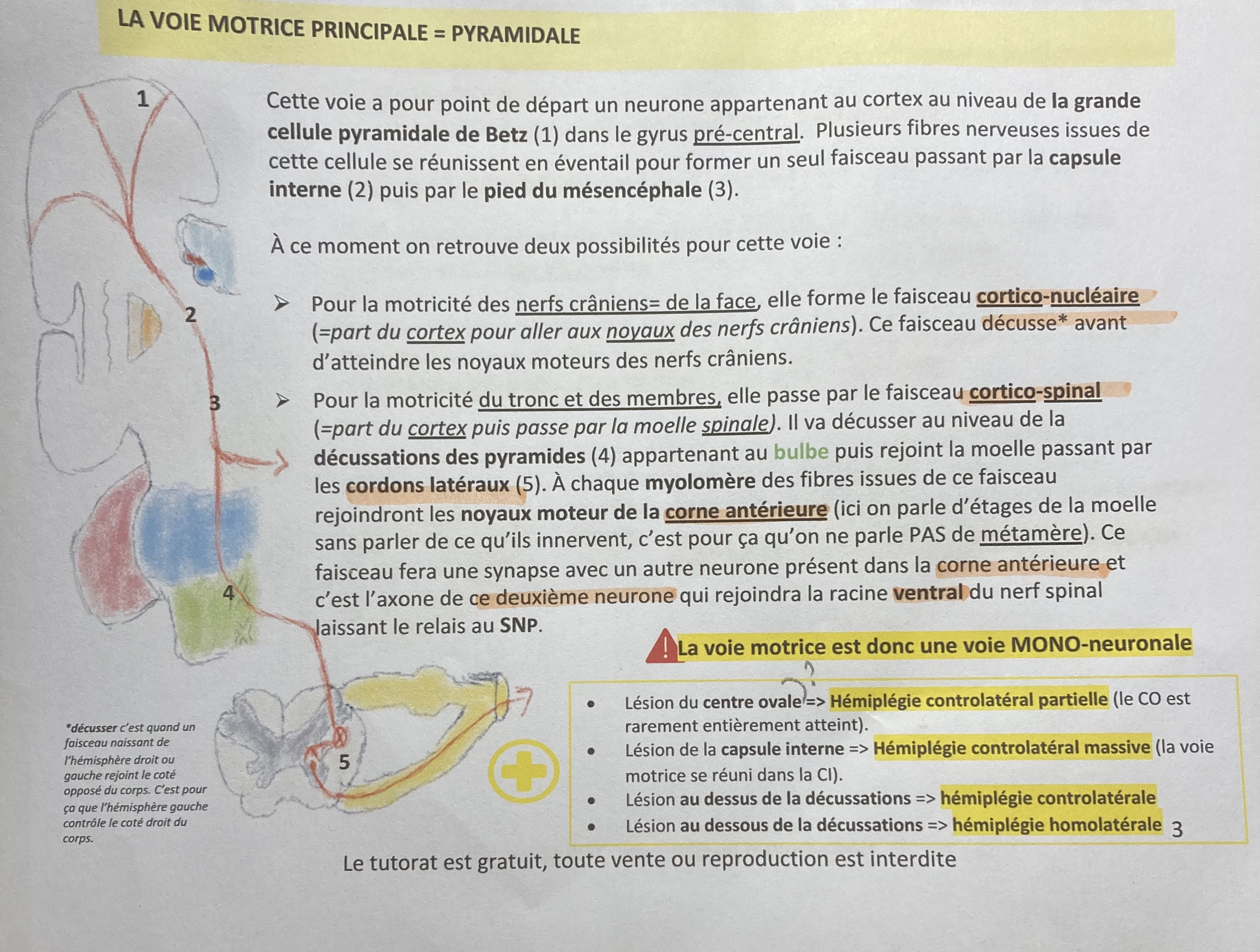

Hello!
Alors je vois que la question a déjà été posée mais ce n’est pas très clair pour moi. Dans le schéma ci joint (fiche de l’an dernier) dans la partie « voie motrice pyramidale » on a un schéma avec bien 2 neurones... le texte explicatif décris aussi 2 neurones... même si à la fin il y a une note qui nous dit bien qu’il n’y a un seul et unique neurone...
Aussi, à quoi correspond le SNV, a la voie extra pyramidale ?
Merciiii :)

Alorrrs en effet sur le schéma tu vois le 2ème neurones qui est en faite le motoneurone alpha qui va aller direct à la fibre musculaire (c'est de l'histo tu coco).
2P (et la science en général, en tout cas j'ai trouvé des articles scientifiques qui disent comme notre dieu 2P) dit que la voie motrice pyramidale est MONO-NEURONALE.
Le second neurones, le motoneurone alpha, est considéré comme faisant partis de l'unitée motrice du muscle (le motoneurone innervant les fibres musculaires) donc il n'est pas compté dans la voie nerveuse!
Donc ce que tu retiens :arrow: voie motrice principale / pyramidale = MONO-NEURONALE
J'espère que cette réponse te conviens, sinon dis moi! :coeur:

Salut, mais dans le cours de Bronsard dans Organe des sens, on nous dit que la voie motrice est bi-neurale. Ducoup on retient toujours mono ?
Merci :)

C'était une errata de bronsard, comme a dit mathieu la voie motrice pyramidale est bien MONOneuronale.
Pt'its mnémos pour retenir :
:arrow: Voie MOTRICE = MONO-neuronale (M-M)
:arrow: Voie VEGETATIVE = BI-neuronale (Végétatif - Végédream - Ramenez la coupe à la maison - La France a gagné 2 fois la coupe du monde - Bi-neuronal)
:arrow: Voie SENSITIVE = TRI-neuronale
Voilouuu :)

Et pour les voies extra-pyramidales il n'y a pas de lien avec le SNV, c'est plutôt en rapport avec la boucle de controle cérébelleuse du cervelet qui agit de manière inconsciente.
Ces boucles peuvent aussi passer par des noyaux gris centraux. Mais en tout cas pas de lien avec le SNV !
