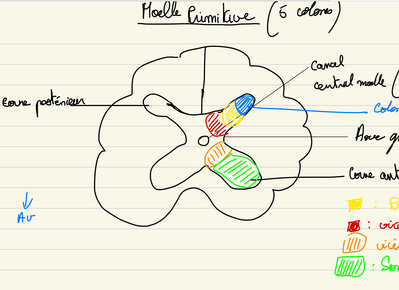

Bonjour, je crois que je me suis un peu voir beaucoup perdu sur le cours concernant la moelle spinal.
En fait ce sont principalement les différence entre le cours du prof et la fiche qui me pose problème. Dans son cours Saison 3 ep 1 le prof dessine à la fin ce schéma :
( j'étais pas ouf en art plastique )
et il répète plusieurs fois que ce schéma correspond à la moelle primitive " retenez bien que dans cette moelle primitive il y a cinq colonnes de noyau ( Extéroceptive Proprioceptive Viscéroceptive Viscéromotrice Somatomotrice )
Par contre dans la fiche sur le SN la moelle primitive semble correspondre au tube neural enfin je crois avec ses 3 lames et juste en dessous la moelle mature est décrite avec les 5 colonnes susmentionnées.
Puis-je être éclairé svp merci

coucou je crois que le tuteur a déjà dit dans un autre poste que pour la moelle PRIMITIVE on parle de lames alors que pour la moelle spinale mature on parle de cornes (mais les colonnes restent les mm) :)

Alors oui RiRilabrum a raison, en gros :
Moelle primitive :arrow: canal REEL & lames (alaire, végétative et basale)
Moelle mature :arrow: canal VIRTUEL & cornes (la substance grise prend la forme d'un papillon) --> c'est ton dessin ca !
J'essaye de faire remonter les erratas aux profs mais tkt 2P fais parfois des erreurs à l'oral sans s'en rendre compte :snowman:

Ah d'accord merci, j'avais bien vu ça dans un autre post mais comme l'errata du prof n'était pas confirmé je n'étais pas certain. je retiens donc les descriptions que tu as faites ci dessus.
