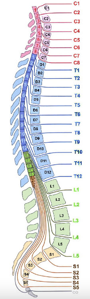

Heyyy alors les racines de la queue de cheval c'est les fibres nerveuses qui continue la moelle après le cône terminal en L2; sa fin est pas précise, elle va jusqu'en bas de la colonne, je te met un schéma issue de ma fiche :

Mais après la L2 c'est pas le filum terminal qui prolonge la moelle ?!

Messagepar Artemis » 22 Jan 2021, 18:37
Re, merci pour ta réponse,
D'après ce que j'ai compris :
- le filum terminale c'est de L2 à S2
- les racines de la queue de cheval, c'est de L2 jusqu'à la pointe du sacrum
Du coup, peut-on dire "le filum terminale prolonge la moelle" tout comme "la queue de cheval prolonge la moelle" après le cône terminal de L2 ?

Messagepar Dark Moulaga » 23 Jan 2021, 12:02
Alors non en faite la moelle s'arrête en L2, et le cul de sac dural en S2, dans celui si baignent les racines de la queue de cheval (ca c'est ce que 2P dit)
Le filum terminal ce n'est PAS qlq chose de nerveux, c'est juste des fibres qui accrochent le bas de la moelle au bas de la colonne :
En gros comme tu sais il y a une asymétrie de croissance entre le moelle et la colonne, ce qui fait que la moelle est plus courte. Le filum terminal c'est la partie fibreuse qui permer de relier le bas de la colonne a la moelle, c'est un peu comme une ancre. les racines de la queue de cheval c'est les fibres nerveuses qui continue la moelle jusqu'au sacrum !
Donc FILUM TERMINAL :arrow: fibres/tissus (pas nerveux)
RACINE DE LA QUEUE DE CHEVAL :arrow: fibres nerveuses qui continue la moelle
Je te conseille d'aller voir ma fiche SNC, la partie "méninges spinales" c'est expliqué dedans :messed:
J'espère que c'est plus clair sinon redemande hésite pas ! <3
