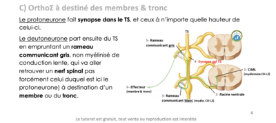

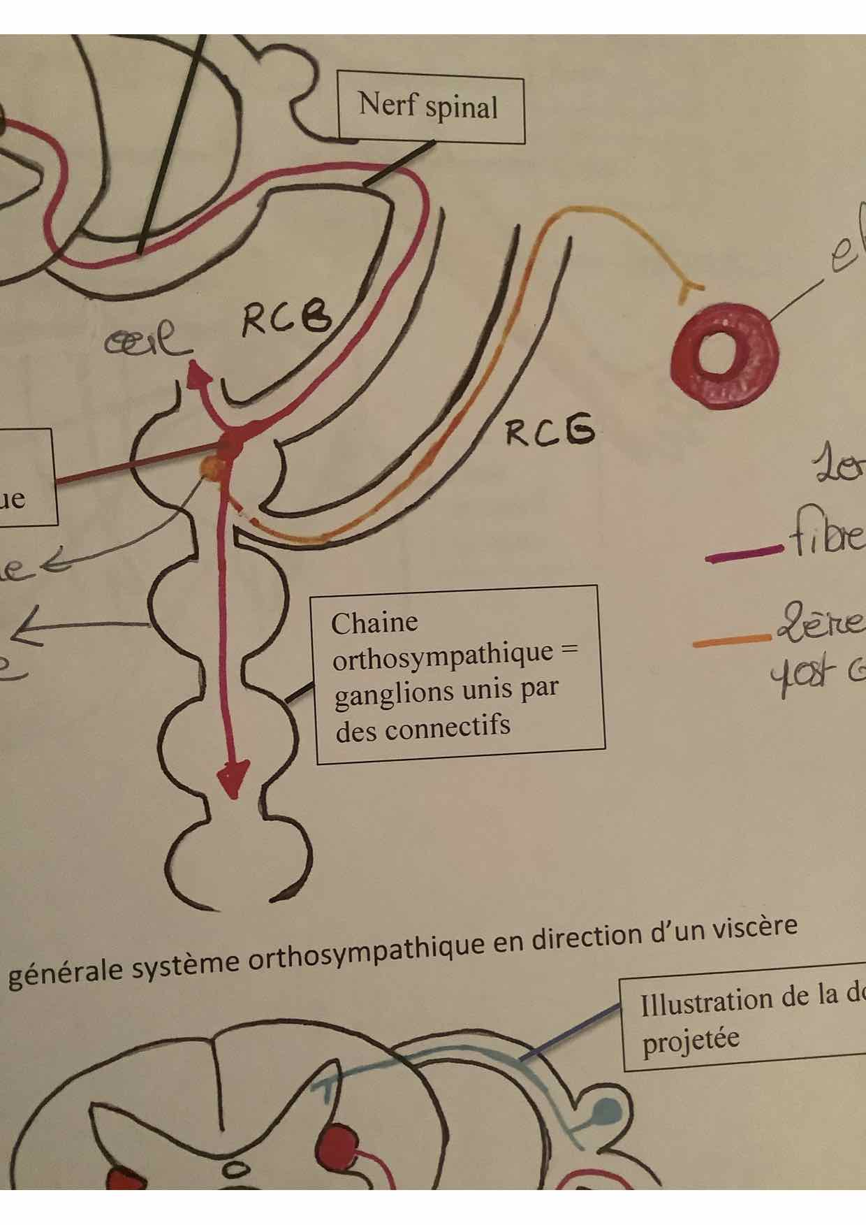

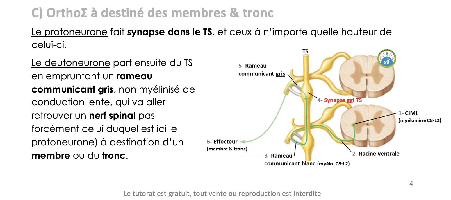

Petit pb pour un item du ccr de l'année dernière sur l'orthosympathique :
"le tronc sympathique est relié aux nerfs spinaux par le rameaux communicant gris" -> vrai
Pour moi c'est le rameau communicant blanc qui relie nerfs spinal et tronc sympatique.
j'ai vu cette réponse avec le schéma : https://www.carabinsnicois.fr/phpbb/vie ... is#p685380
Mais dans le cours le prof à l'air de bien distinguer TS/nerf spinal : rameau communiquant blanc et TS/effecteur(membres) rameau communicant gris.
A l'oral et sur son schéma.
On peut lui demander confirmation que cet item est juste?
Merci d'avance

Messagepar Dark Moulaga » 18 Fév 2021, 22:13
Heyyy, je te met ci-dessous le schéma de ma fiche ! Donc le RCB et le RCG sont tout les deux entre le TS et un nerf spinal !
