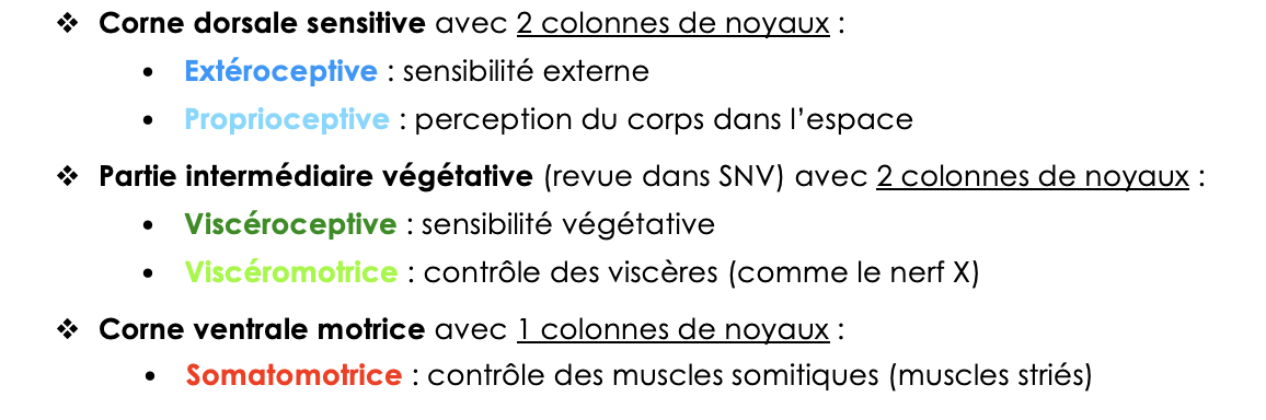

Est ce que vous pourriez me confirmer que :
Au niveau de la moelle mature il y a
Une corne post de chaque cote avec 2 colonnes de noyaux extéroceptifs et proprio ceptif
Une corne intermédiaire de chaque cote avec une partie dorsale végétative et motrice et une partie ventrale végétative sensitive
Une corne ant de chaque cote avec UNE colonne de noyaux moteurs ou l'on retrouve le moto neurone alpha ?
Enfaite je n'arrive pas a savoir si la colonne de noyaux moteurs et végétatifs appartient a la corne ant ou végétative ?
Merci :lool: :lool:

Heyyy, alors pour récap regarde ce schéma et pose moi des questions si il y a des choses que tu comprends pas
par contre il y a bien 2 cornes ant et 2 cornes post, chaque corne ant contient une colonne (somatoM), chaque corne post contient 2 colonne (extéroS et proprioS)

C'est parfait merci :) :)
