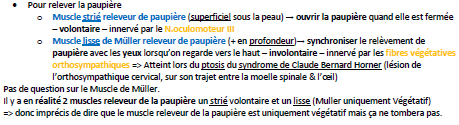

C'est parce-que le prof avait développé une réponse plus développée que le cours l'an dernier, dont une partie n'était pas à retenir a dit le prof, mais présente pour la compréhension :

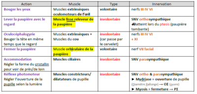

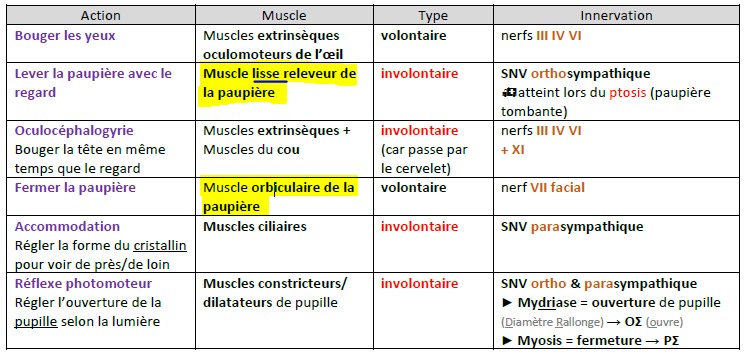

Moi je l'ai retranscrit dans ma fiche en différenciant 2 types d'ouverture de paupière
:arrow: LEVER la paupière -> muscle lisse releveur de paupière -> involontaire (genre tu lèves les yeux, la paupière se lève aussi)
J'ai pas mis le muscle strié releveur de paupière pour OUVRIR la paupière car le prof le développe que dans sa réponse pour aller plus loin mais pas dans le cours.
Et il ne pose pas de question sur le muscle de Müller (son nom) car il ne cite pas son nom en cours.
:arrow: FERMER la paupière -> muscle orbiculaire -> volontaire, nerf VII
C'est plus clair pour toi ? :D
