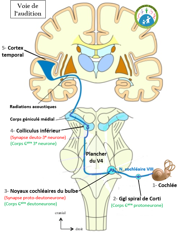

Slt, dans l'audition c'est le 3eme neurone qui decusse pour aller au cortex temporal ou le 2eme comme ds les autres sens?!

Dans toutes les voies neuronales de la sensibilité (dont les ODS avec l'audition du coup) on a la décussation qui se fait après le corps cellulaire du deutoneurone. C'est donc le deutoneurone qui décusse.
C'est une règle importante à retenir +++
Voici un schéma de la voie neuronale de l'audition où tu le vois
