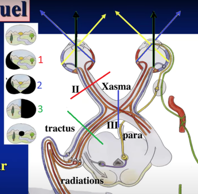

Alors en fait j'ai vraiment du mal à comprendre pourquoi on perd les champs visuels temporaux si c'est au niveau de la décussation qu'il y'a un problème (et donc c'est les hémirétines nasales D et G qui sont lésés).
Tu pourrais m'éclairer stp?

Enfaite c'est simple comme bonjour, check ce shéma:
Lésion oeil.png (173.19 Kio) Vu 467 fois
Comme tu peux le voir, l'hémi rétine nasale est responsable du champ visuel latérale(=temporale).
Si il y a une lésion au niveau du chiasma optique (lieu de passage des fibres de l'hémi rétine nasale de l'oeil droit et gauche, décussation), alors tu auras une perte des champs visuels temporaux, ce qui est une hémi-anopsie bitemporale.
