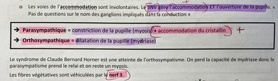

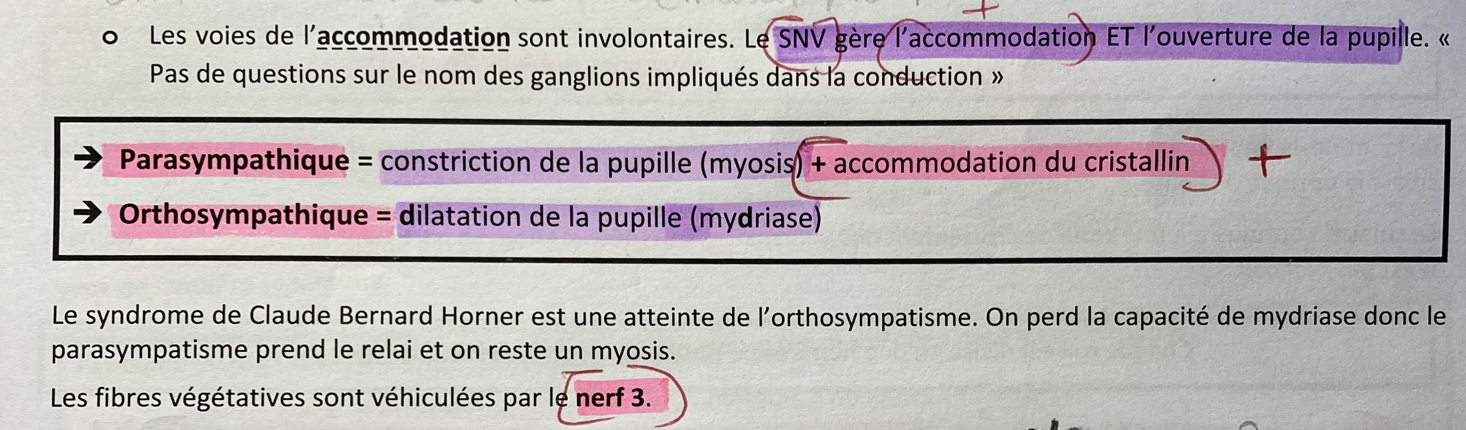

Hello!
Ici ( a la fin) on nous dit que les fibres végétatives sont véhiculées pas le nerf 3
Or le nerf 3 est le nerf oculomoteur qui innerve les muscles oculomoteurs VOLONTAIRES de l’œil... donc Pq végétatif ??
sarad1506
Messages: 1290
Re: Nerf 3 végétatif ?
Messagepar Zélus » 27 Avr 2021, 21:12
Coucou Sarah :)
Le III fait les deux !
:arrow: il est oculomoteur de l'oeil (action volontaire)
:arrow: ET il véhicule les fibres végétatives de l'oeil (actions involontaires)
Car ce nerf se divise en 2 branches (c'est pour te donner une idée, le prof ne le dit pas en cours).
:arrow: La branche supérieure innerve les muscles droit supérieur et le muscle releveur de la paupière supérieure (ptosis si lésion).
:arrow: La branche inférieure innerve les muscles droit inférieur, droit médial et oblique inférieur, et fournit, par l’intermédiaire du ganglion ciliaire,
- l’innervation du muscle sphincter de la pupille (myosis/mydriase)
- et du muscle ciliaire pour l'accomodation.
Compris ? :D

Messagepar sarad1506 » 27 Avr 2021, 22:22
C’est ok pour moi! Mercii
