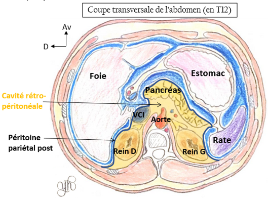

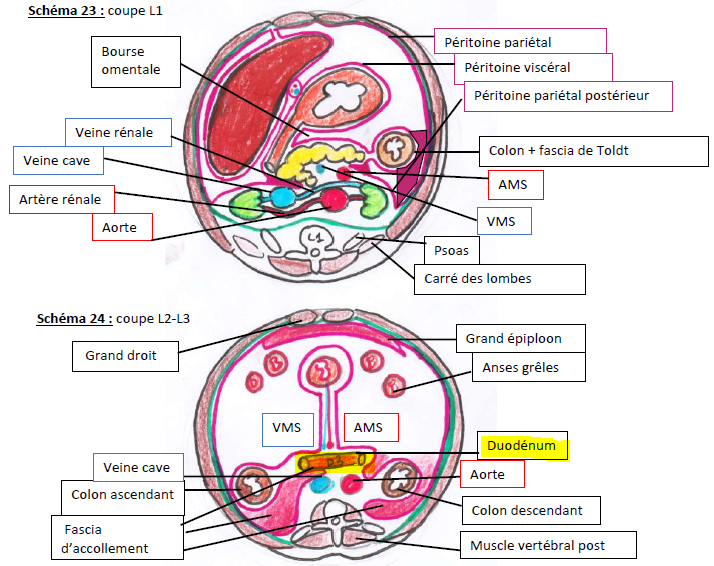

Messagepar Zélus » 30 Jan 2021, 20:59
Yoooooo les boss
Déjà merci pour le compliment sur ma fiche <3 je finis celle complète sur le digestif, elle me prend plus de temps que prévu à finir malheureusement, mais j'ai éclairci ces points pck c'était pas clair dans la ronéo de l'an dernier.
Pt'it récap de ce qui se situe dans la cavité rétro-péritonéale = tout ce qui se trouve en arrière du péritoine pariétal postérieure
:arrow: La Veine Cave Inférieure + L'Aorte
:arrow: Les Reins + Les Surrénales + Les Uretères
:arrow: Le Pancréas
:arrow: Le D3
Le reste (si il y a d'autres éléments) ils ne sont pas mentionnés du tout dans le cours ou les schémas :)
Pour visualiser tout ça (c'est la clé pour le comprendre), je vous met des coupes à divers niveaux du corps
Le péritoine pariétal postérieur est repassé en bleu foncé
Donc astuce pour savoir ce qui est intra/rétropéritonéal = bien regarder où se place le péritoine pariétal postérieur. Sur le dernier schéma tu vois que le D3 est rétropéritonéal car le péritoine pariétal postérieur lui passe devant et pas derrière. En revanche les côlons sont bien intra-péritonéaux car ils ont du péritoine devant et derrière eux.
C'est mieux pour vous ? :glasses-nerdy:
