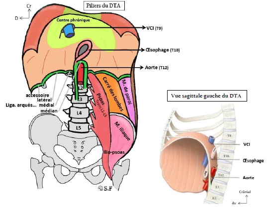

Salut ! J'ai du mal a comprendre pourquoi on dit que le psoas tapisse la fosse iliaque en postérieur , sur les schémas on voit bien que c'est en antérieur et de plus il s'insère sur le petit trochanter( qui je crois est en antérieur) sans dévier ..merci d'avance !

Ce n'est pas le PSOAS mais le muscle ILIAQUE qui tapisse la fosse iliaque en postérieur (à la limite l'ilio-psoas mais c'est pas très rigoureux).
Le muscle iliaque tapisse cette fosse et vient rejoindre le psoas sur son trajet pour former l'ilio-psoas.
Ici tu le vois bien :
Tu comprends mieux ? :pascal:

oui du coup c'est plus clair merci !
