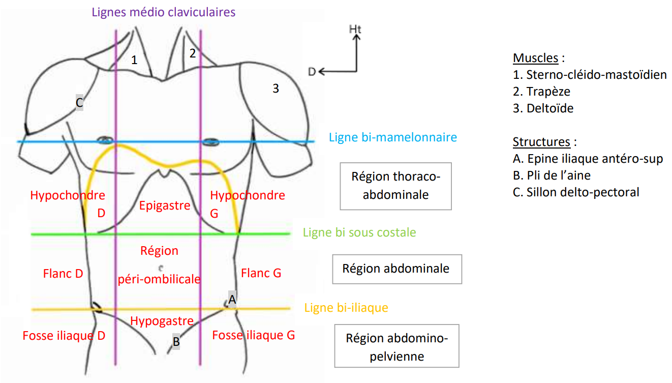

Hello, je laisse votre méga tutrice d'anat vous répondre avec précision là dessus, mais en attendant voici un petit schéma qui peut aider :wink:
(+, elle me corrigera si besoin, mais la ligne bi iliaque (en jaune sur le schéma ) est une ligne imaginaire qu'on peut représenter en reliant les 2 épines iliaques antéro supérieures. Alors que la crête iliaque c'est la partie haute de l'os coxal, réelle pour le coup, c'est ce que tu sens quand tu poses tes mains à ta taille)

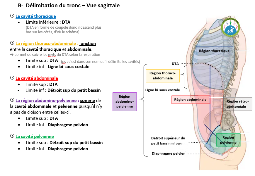

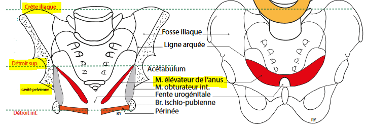

Petit topo sur la différence entre crête iliaque / détroit supérieur du petit bassin (la ligne rouge sur le 2e schéma) / diaphragme pelvien (représenté par le muscle élévateur de l'anus en rouge sur le 1er schéma)
:arrow: La Région abdominale est entre le DTA et le détroit supérieur du petit bassin (Baqué dit diaphragme pelvien, à redemander au prof)
:arrow: La Région pelvienne est entre le Détroit sup du petit bassin et le Diaphragme pelvien
:!: La différence dans ce que dit bronsard avec baqué c'est surtout pour la Région abdomio-pelvienne : il dit que c'est la SOMME (et non la jonction) entre la cavité abdominale & pelvienne "puisqu’il n’y a pas de cloison entre les deux", elle se trouve donc logiquement se trouve entre le DTA et le diaphragme pelvien (à redemander au prof)
