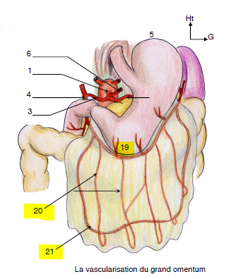

Alors il est JUSTE de dire que les deux artères gastro-omentales droite & gauche (19) vascularisent le grand omentum (c'est dans leurs noms d'ailleurs), puisqu'elles s'anastomosent pour former une arcade circulant dans ce double feuillet péritonéal.
:arrow: Mais le prof en cours parle seulement de l'artère gastro-omentale droite, car c'est surtout elle qui fait le taf de le vasculariser : on distingue des collatérales omentales vers le bas (20), longues, jusqu’au bord libre du grand omentum, puis recourbées à sa face profonde, définissant le grand arc omental (de Barkow) (21).
:arrow: L'artère gastro-omentale gauche est très inconstante, ça doit être pour ça que le prof n'en parle pas ici.
P'tite image
grand omentum.PNG (174.88 Kio) Vu 1043 fois
C'est plus clair pour vous ?

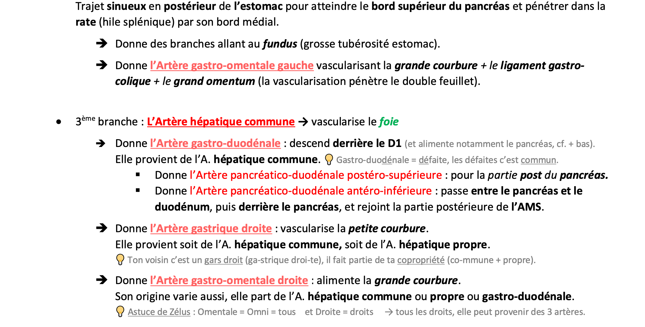

coucou je me rajoute, si tu dis que c'est la gastro omentale droite qui participe plus à la vascu du GO, pourquoi dans la fiche du digestif dans le CT, la vascu du GO est notifié dans la gastro omentale G et pas D ? c'est pas logique nan ?
merci
