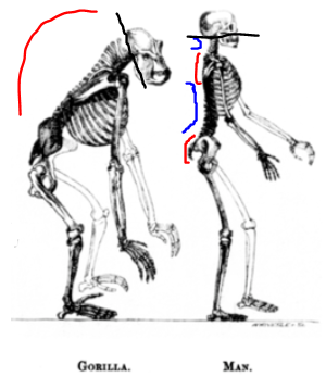

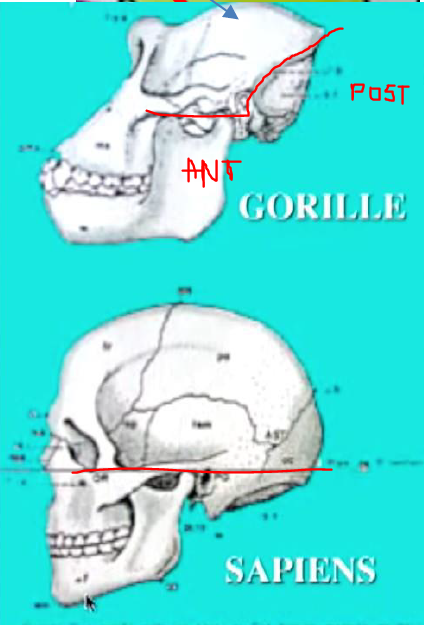

:arrow: A la base du crâne on a le foramen occipital (trou par où rentre les méninges etc, cf. UE12)
je te mets un schéma que j'avais utilisé pour une autre réponse
:arrow: Chez le primate ou l'australopithèque, du fait de sa station semi-érigée il est penché vers l'avant :arrow: sa base du crâne / son foramen occipital est OBLIQUE
(d'où le "un petit angle" avec l'horizontal donc)
:arrow: Chez l'humain, du fait de sa station érigée :arrow: sa base du crâne est plate/HORIZONTALE
Ce que je viens d'écrire, c'est le principal à retenir. Ce qui suit est moins important selon moi.
:arrow: Chez l'australopithèque / le primate "on distingue un étage ANTERIEUR horizontal, et un étage POSTERIEUR vertical" (je dirais que c'est ça qui manque). => le tout est globalement oblique
:arrow: Chez l'humain, la base du crâne est hozitontale.
