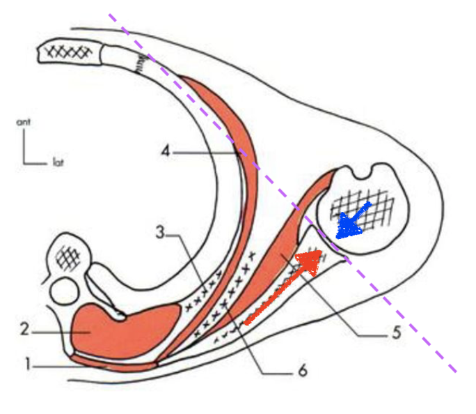

je ne comprends pas trop cette partie de la ronéo :
l'articulation scapulo humérale n'est pas du tout dans un plan frontal sur le cote de la cage thoracique mais bien en arrière de celle ci. on ne la voit pas sur une imagerie de profil pour la voir il faut une certaine incidence afin de retrouver la retrovertion de l'articulation scapulo humerale. la tete humérale regarde derriere la cage thoracique.
j'ai du mal a visualiser, serait t'il possible que tu m'explique avec un schema stp?
merciiii d'avance :coeur:

Messagepar Mattibia » 28 Jan 2021, 23:24
Et saluuut (désolé d'avoir mis du temps à répondre) :)
J’avoue que c’est pas la partie la plus claire (c'est pour ça que perso je préfèrais les fiches des tuts pour ce cours, que je vais essayer de sortir au plus vite :wink2: )
Mais on va expliquer tout ça avec un schéma.
L’articulation scapulo-humérale est latérale, mais surtout en arrière de la cage thoracique.
Quand le prof dit « on ne la voit pas sur une simple image de profil » ça veut dire que, de profil, on ne voit pas bien les surfaces articulaires.
En effet, la scapula est décalée de 30° par rapport au plan frontal, donc la surface glénoïde regarde en avant et en dehors. En revanche, la tête de l’humérus regarde en haut, en arrière, et en dedans. Du coup, pour voir l’articulation, on va envoyer les rayons X en incidence oblique (en diagonale).
J'espère que c'est mieux, sinon hésite pas :coeur:
