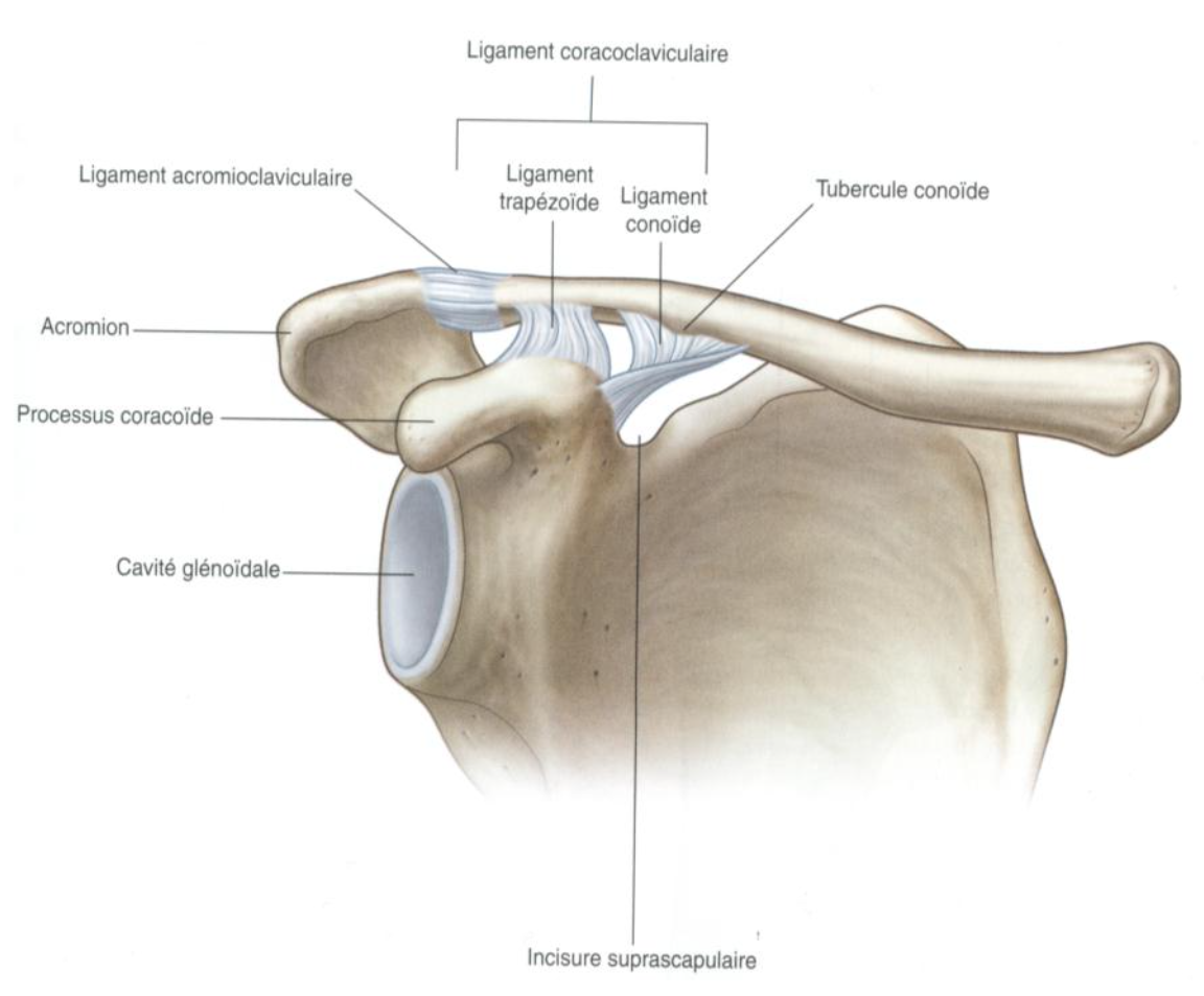

Messagepar Clémencéphale » 04 Avr 2021, 18:02
Hey l'UE5 :D
Petite question dans ta superbeeee fiche on peut y lire que le lgt trapézoïde est sagital alors que le conoïde est frontal mais j'ai beau regarder sur l'application d'anat et les schémas mais j'ai l'impression que c'est l'inverse le conoïde sagital et le trapézoïde frontal, qu'en penses tu, tu peux m'aider ?
Merci <3

Messagepar Mattibia » 09 Avr 2021, 22:52
Saluuut :)
J'avais eu la même incompréhension l'année dernière, mais c'est bien juste :
:arrow: le ligament trApézoïde est disposé dans un plan sAgittal
:arrow: le ligament cOnoïde est dans un plan frOntal.
En fait, il faut regarder leur points d'insertion sur le processus coracoïde et la clavicule.
Si tu regarde les points d'insertion du conoïde par exemple, tu verras qu'il y en a un plus en arrière de l'autre, du coup ils vont tous les deux être dans un même plan sagittal.
Alors que les points où s'insère le trapézoïde sont plus l'un au dessus de l'autre, du coup plutôt dans un plan frontal :wink2:
J'espère que mon explication est claire, sinon hésite pas :coeur:

Messagepar ines06 » 11 Avr 2021, 18:14
coucou, j'ai toujours du mal à comprendre @@
le ligament cOnoïde est dans un plan frOntal: les points d'insertion du conoïde par exemple, tu verras qu'il y en a un plus en arrière de l'autre, du coup ils vont tous les deux être dans un même plan sagittal. :question:
tu t'es inversé ou j'ai toujours pas compris ? ahah
merciii

Messagepar Clémencéphale » 12 Avr 2021, 11:46
Mattibia a écrit: :arrow: le ligament trApézoïde est disposé dans un plan sAgittal
Justement c'est ça que je ne comprends pas et je crois que tu t'es inversé :lol:
On nous dit trapézoïde = sagittal mais je le vois plus frontal (comme ta 2e explication)
Et idem pour le conoïde = frontal mais je le vois plus dans un plus sagittal (idem)
Du coup tu peux nous re-aider merciiiiii :coeur: :coeur:

Messagepar Mattibia » 10 Mai 2021, 21:45
Je suis absolument désolééé !!
La première partie du récap est juste mais je me suis mélangé dans l'explication...
Donc je reprends :
Si tu regardes les points d'insertion du trapézoïde par exemple, tu verras qu'il y en a un plus en arrière de l'autre, du coup ils vont tous les deux être dans un même plan sagittal.
Alors que les points où s'insère le conoïde sont l'un au-dessus de l'autre, du coup plutôt dans un plan frontal.
Cette fois on devrait être bon :wink2:
Je suis vraiment désolé, excusez-moi j'avais mal relu :coeur:
