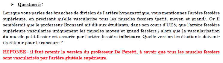

Je fais ce post pour vérifier la version à retenir sur l'innervation et la vascularisation des muscles fessiers car il y a une contradiction entre Bronbron et FDP @@
Du coup d'après le cours du MI de bronbron :
- Muscles fessiers petit et moyen : innervés par le nerf glutéal supérieur ; vascularisés par les artères/veines glutéales supérieures
- Muscle grand fessier : innervé par le nerf glutéal inférieur et le nerf sciatique ; vascularisé par les artères/veines glutéales inférieures
Or ça correspond pas vraiment à cette réponse de 2P en UE9 l'an dernier :
Du coup partant de là j'ai plusieurs question :lool: :
1) Quelle version retenir au final pour cette année sur le cours du MI ?
2) Si on retient la version de 2P (à savoir muscles fessiers petit, moyen ET grand vascularisés par les artères/veines glutéales supérieures) doit-on retenir que le muscle grand fessier est innervé par le nerf glutéal inférieur malgré tout ou bien par le nerf glutéal supérieur vu que ça viendrait du même pédicule que la vascularisation ? Et du coup par rapport au nerf sciatique ça ne changerait rien ?

Salut (désolé pour l'attente) :)
Pour l'instant, je te conseille de retenir la version de Bronsard :
:arrow: Grand fessier : V, A, N glutéaux inférieurs
:arrow: Moyen et petit fessier : V, A, N glutéaux supérieurs
(c'est quand même lui qui a fait le cours, donc c'est lui qui devrait rédiger les qcms qui seront ensuite relus par De Peretti).
Garde quand même dans un coin de la tête que l'artère glutéale supérieure vascularise aussi le grand fessier, avec l'inférieure.
Je vais essayer de demander confirmation de la version à retenir :wink2:
Et pour ce qui est de l'innervation, c'est bien le nerf glutéal inférieur qui innerve le grand fessier.
Juste j'ai pas trop compris pourquoi tu dis que le sciatique innerve le grand fessier, tu peux me dire où t'as vu ça ?
J'espère que c'est un peu mieux, désolé de pas pouvoir bien répondre à ta question pour l'instant :)

Messagepar Bastisotope » 11 Fév 2021, 22:32
Hey ! (pas de soucis pour l'attente ;))
Du coup pour l'histoire du sciatique OUBLIE CA JE SUIS JUSTE UN PEU CON (en fait j'ai fait mon post en étant un peu trop concentré sur la ronéo et cette histoire de canal infra/supra pyriforme pour être sur de bien placer les muscles grand/moyen/petit fessiers ainsi que les bons nerfs et artères où il fallait et comme il parle du sciatique dans le canal infra pyriforme j'ai fait le raccourci qu'il innervait le grand fessier comme le nerf glutéal inférieur alors que pas du tout :clown:) snif j'ai du lui trouver une ptite couleur sympa et me battre avec tous ces codes pour rien
Pour la vascularisation je vais donc retenir la version de Bronsard en attendant que t'arrives à avoir sa confirmation ! :D
Et du coup pour l'innervation il faudra retenir nerf glutéal inférieur = grand fessier dans tous les cas ? Ca semble logique avec la version de Bronsard sur la vascularisation mais si jamais il demande finalement de retenir celle de 2P ça deviendrait de suite moins logique :question:

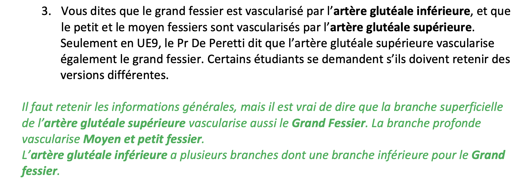

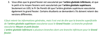

Messagepar Mattibia » 30 Mar 2021, 10:17
Saluuut :)
Je mets ici la réponse du prof :
