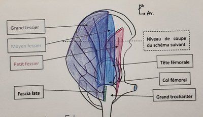

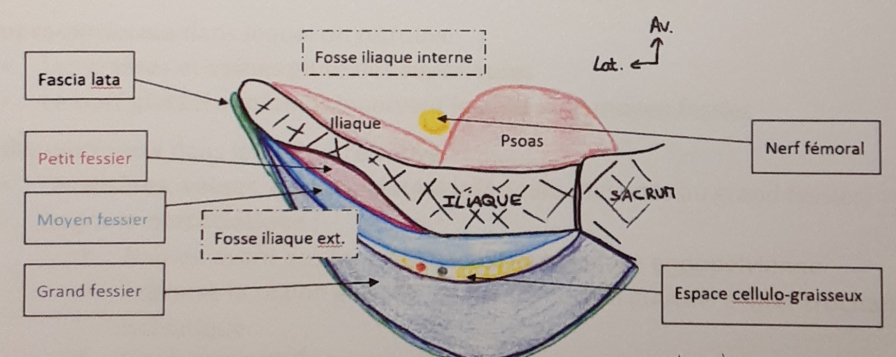

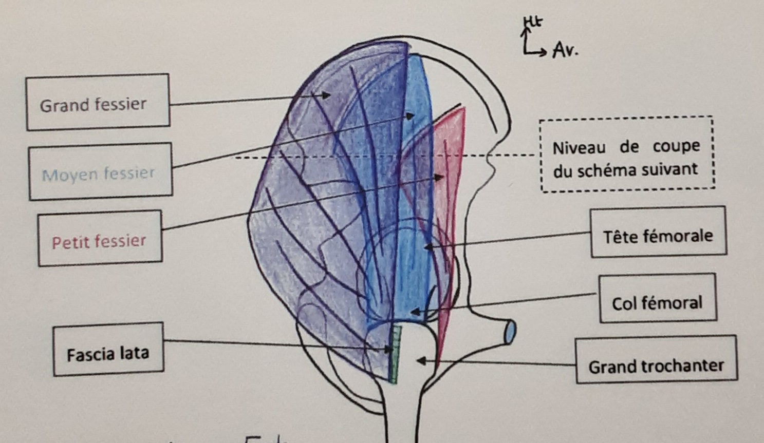

Messagepar lauu23 » 25 Mar 2021, 09:41
Hello :)
Sur ces deux schémas on nous montre un fascia lata qui ne se situ pas au même endroit...
J’aimerais être sûre que pour le schéma 1 il s’agit bien d’une errata et que la flèche montrant le "fascia lata" = plan superficielle montre plutôt le plan profond = latéral du fémur :question:
Ou alors je me trompe totalement et il y a bien 2 fascias lata.. ? :thinking:
Schema 1
Schema 2 : vrai ?
Merci d’avance <3

Messagepar Mattibia » 30 Mar 2021, 10:01
Effectivement, il y a petite nuance dont le prof ne parle pas.
Donc c'est un détail, mais je te l'explique pour que tu comprennes mieux.
En fait, le fascia lata est la gaine superficielle de la cuisse. Sa partie latérale est très épaissie, et parfois le terme "fascia lata" fait référence à cette portion épaissie uniquement. La portion épaissie fait suite à un muscle (le muscle tenseur du fascia lata).
Du coup, sur le schéma 2, on voit tout le fascia lata en coupe avec la portion latérale épaissie.
Alors que, sur le schéma 1, le prof a représenté seulement la partie épaissie pour montrer l'insertion du grand fessier sur le bord postérieur de celle-ci.
C'est plus clair ? :coeur:

Re: Fascia lata
Messagepar lauu23 » 09 Avr 2021, 08:20
Re coucou !
En fait y’a encore un petit point que j’ai pas compris..
Dans le cours on nous dit que pour le grand fessier :
▪︎ Son insertion superficielle se fait sur le fascia lata
▪︎ Son insertion profonde se fait la partie latérale du fémur
Mais tu m’as expliqué que l’insertion du grand fessier sur la partie latérale du fémur = épaississement du fascia lata... (+cf schema 1)
:arrow: Est ce ca signifie qu’on a en gros au niveau latérale du fémur en superficie le fascia lata et sous ce fascia lata qui est sur le grand fessier (mais là je pensais qu’on avait le fascia gluteal sur le grand fessier...?) on a une insertion profonde sur l’os ?
Pour résumer : de l’exterieur vers l’intérieur =
Fascia lata [insertion superficielle] > grand fessier > [insertion profonde] fémur latéral
Si c’est bien ça c’est parfait, mais il se situe où parmit ces éléments le fascia glutéale ? :smirk:
Merci d’avance <3

Messagepar Mattibia » 09 Avr 2021, 22:19
Reee :lool:
Attention : je crois que tu t'es un peu embrouillée, j'ai pas dit que la partie latérale du fémur = épaississement du fascia lata.
À part ça, je pense que t'as bien compris :wink2:
Le muscle grand fessier prend son origine en arrière de la ligne glutéale postérieure, du sacrum jusqu'au coccyx,... Ensuite il a un trajet oblique vers le bas et le dehors pour se terminer en deux plans.
De dehors en dedans, on a :
:arrow: le plan superficiel du grand fessier qui va s'insérer sur le fascia lata
:arrow: le plan profond (plus en-dedans, médial) qui va s'insérer sur la partie latérale du fémur (sur la tubérosité glutéale du fémur).
C'est mieux ? :coeur:
