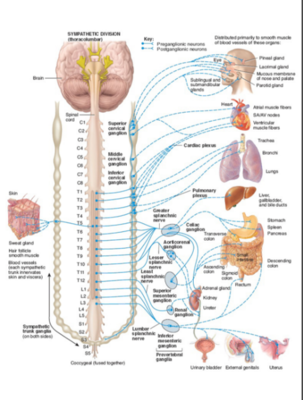

J'ai compté cet item faux parce que je me suis dit que le TS était au niveau de la moelle et donc pas dans le crâne. Mais du coup je me trompe peut-être :question:

j'ai aussi compté cet item faux, il me semblait que le SNV cranien n'était que Parasympathique car l'orthosympathique est de C8 a L2, pour moi c'est une atteinte de l'orthosympathique CERVICALE qui entraine le syndrome de Claude Bernard Horner

Vous faites peut-être une confusion, donc je récap
:arrow: Le TS est notamment composé de 3 ganglions cervicaux
- un supérieur constant
- un moyen inconstant perforé par l’artère thyroïdienne inférieure
- un inférieur étoilé constant appelé ganglion stellaire, traversé par l’artère vertébrale
:!: Le TS est sur TOUTE la hauteur de la MOELLE, il est en PARA-vertébral (sur le côté des vertèbres) :arrow: il contient le DEUTONEURONE orthosympathique à destinée du tronc et des membres (pour les viscères le neurone ne fait qu'y passer).
:arrow: La Colonne Inter Médio Latérale est la colonne DANS la moelle située entre les myélomères C8 et L2 :arrow: il contient le PROTONEURONE orthosympathique.
sur le schéma on dirait que la CIML est entre T1 et L3 mais n'en tenez pas compte
:arrow: Breeeeeeeeeeeeeeeeeeeeeeeeeeeeef
Le TS est au niveau de la moelle, mais du coup ses ganglions cervicaux alimentent le crâne en orthosympathique, son atteinte cervicale (au nuveau des ggls) ou craniale (au niveau du trajet des nerfs) entraînera des troubles de l'orthosympathique (comme un syndrome de claude bernard horner).
L'orthosympathique n'est pas que entre C8 et L2 ! Par contre les protoneurones orthosympathiques naissent que entre C8 et L2, puis après les neurones se distribuent plus largement.
Vous avez compris ? :)
