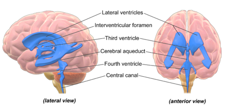

Messagepar Dark Moulaga » 09 Mar 2021, 12:48
Les VL ne sont pas en contact, ils ont chacun un orrifice interventriculaire qui les relie au V3 on le voit sur ce schéma :

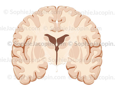

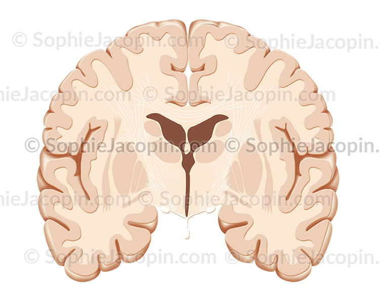

Re: qcm 5 tut 2
Messagepar Dark Moulaga » 10 Mar 2021, 15:57
Il y a plein de manière de dessiner la coupe de Charcot en fonction de quelles éléments on veut représenter et quel niveau de précision. Sur la coupe suivante on voit bien les 2 orrifices :
