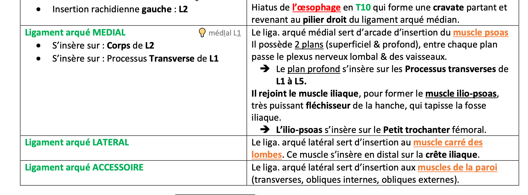

Messagepar coline.hocq » 20 Fév 2021, 20:26
mais pourquoi il est juste alors que dans la fiche du CT c'est marqué le contraire ?

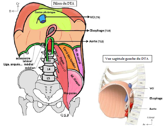

Messagepar Zélus » 20 Fév 2021, 21:08
Mais chui débile il est archi fauuuuuux @@
Désolée du désagrément la fatigue se fait ressentir je lis de travers
On récap pour être tous d'acc
:arrow: Ilio-Psoas, s'insère sur le petit trochanter du fémur (partie psoas) ET sur la crête iliaque (partie ilio)
:arrow: Carré des lombes, s'insère sur la crête iliaque
cf le schéma qui le montre
Du coup la correction était bonne, simplement la justification ne collait pas
Désolée les boss
