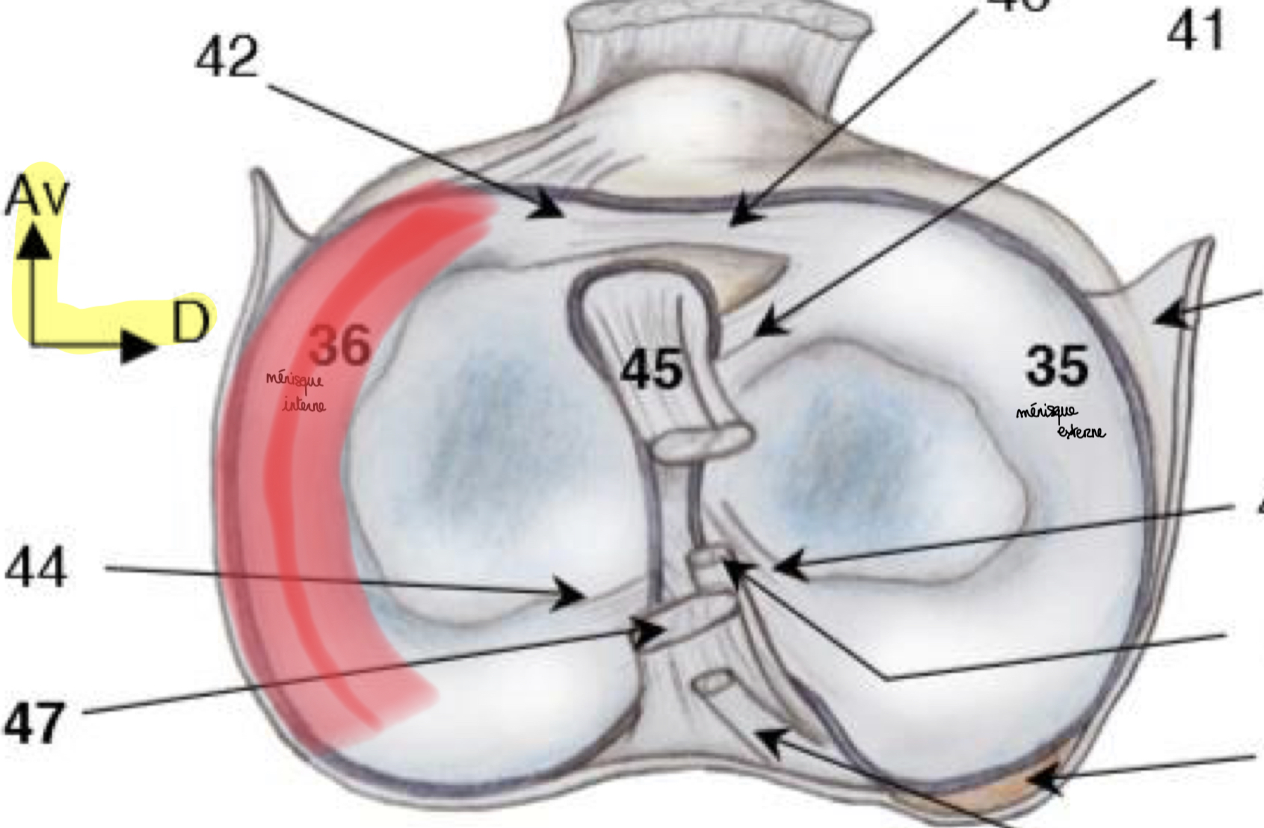

Messagepar Manon.vhrl » 18 Fév 2021, 17:59
Je pensais que c’était seulement la partie latérale du ménisque médial qui était accrochée à la capsule, la partie rouge

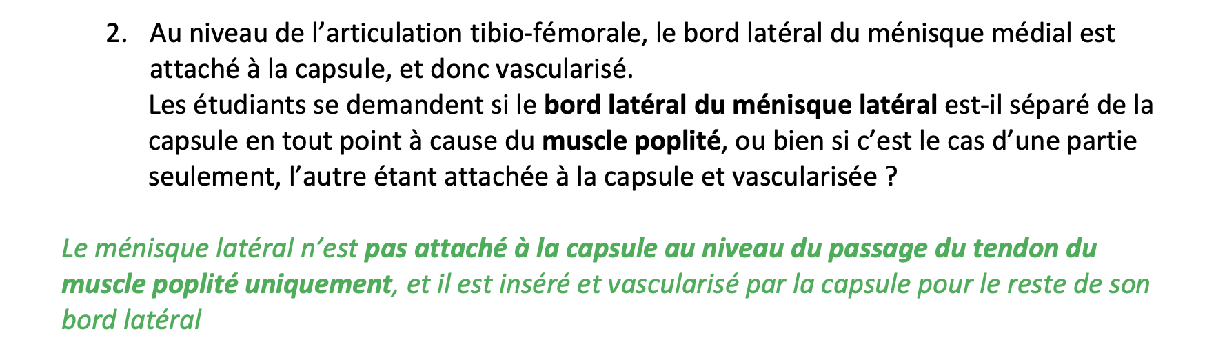

Messagepar Mattibia » 30 Mar 2021, 10:35
Reee :lool:
Je vous mets ici la réponse du prof pour ceux qui ne l'auraient pas vue :
