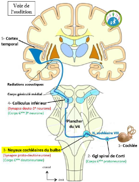

coucou !
par rapport à l'item B, il est dit que le deutoneurone de l'audition se trouve dans le plancher du V4 mais je n'ai vu ça marqué nulle part
et sur le schéma de la ronéo les noyaux cochléaires du bulbe sont situés à coté du plancher du V4 et pas dedans
c'est assez précis mais pour moi cela rend l'item faux, qu 'est ce que vous en pensez ?
merci pour le tut ! :curl-lip:

Coucou, moi j'ai les nouvelles ronéos, et à la page 14 dans le tableau récap, il est dit que le deutoneurone est situé dans "le noyau colchéaire du plancher du V4".
Après c'est vrai qu'avant ce tableau, on ne précise pas qu'il est dans le V4...

Ah ouais bizarre je pense que c’était pour simplifier le truc parce que le prof dit pas ça ..

Il est important en ODS d'avoir une vue d'ensemble des voies. Et le prof dit que pour toutes les voies (sauf la vision & l'odorat), le corps cellulaire du deutoneurone se situe dans les noyaux du nerf crânien correspondant, au niveau du plancher du V4. Ca doit sûrement être une simplification de la réalité, c'est sûr, mais tant mieux pour vous !
En cherchant un peu pour être plus précis j'ai trouvé que "Le nerf auditif pénètre dans le crâne par le conduit auditif interne et effectue un premier relai au niveau bulbo-pontique dans les noyaux cochléaires." Donc ce serait comme sur le schéma, sur la bordure du V4 au niveau de la jonction entre le bulbe et le pont (mais le prof simplifie en disant V4).
C'est plus clair ? :)

ok merci.. je retiens le V4 alors :!:
