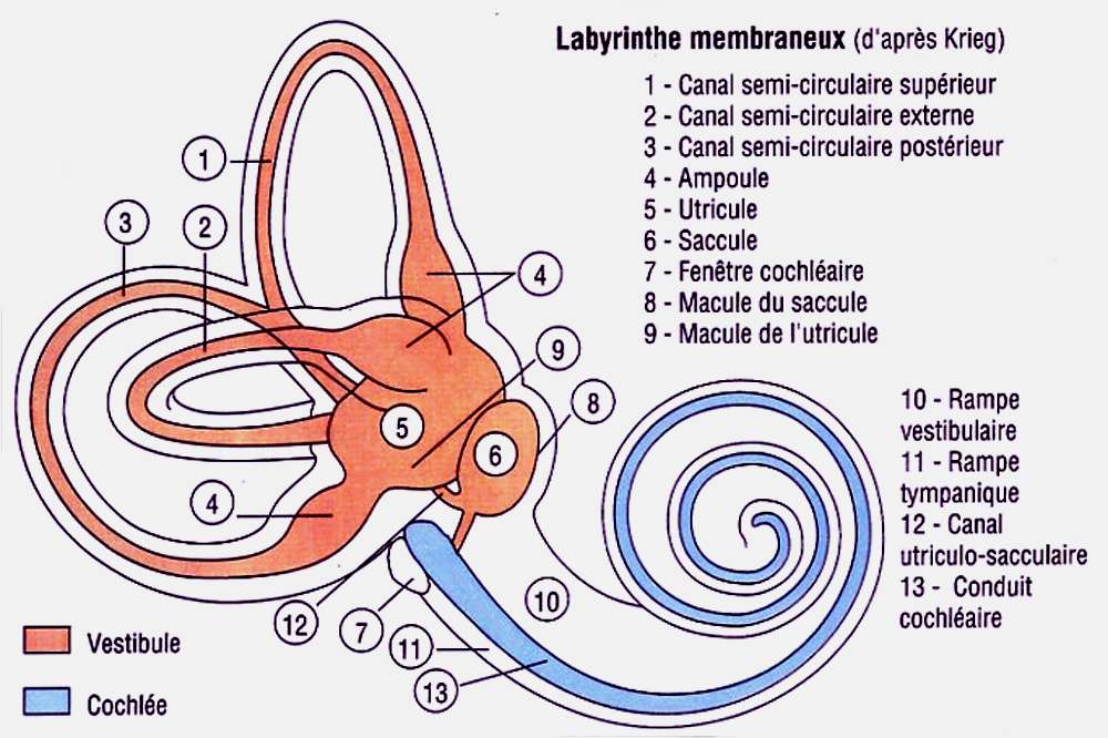

Mais du coup sur ce schéma le vestibule et la cochlée sont biens distincts..
En plus dans les annatuts de l'année dernière, qcm23 item C, les tuteurs disaient bien "au niveau du labyrinthe" et le comptaient juste 0_o
Du coup désolée je comprends plus trop quelle structure contient laquelle haha

Alors ce qui est sûr : labyrinthe = cochlée + vestibule (avec saccule + utricule) + canaux semi-lunaires
Mais le débât c'est de savoir si oui ou non les canaux semi-lunaires sont compris dans le vestibule. (d'après le prof c'est pas clair)
Je l'ai noté dans les questions à poser, j'ai déjà un post en attente pour tenir au jus :)

Du coup au cas où vous seriez passé à côté : le prof a répondu !
:arrow: Le VESTIBULE comprend l'utricule et le saccule
:arrow: Le vestibule est ENTRE les canaux semi-lunaires et la cochlée
C'est cette version qui est à retenir
