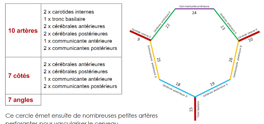

Salut, je comprend pas pourquoi cet item est compté faux parce que dans la fiche du coup il est écrit que le tronc basilaire fais partie des artère composant le cercle arteriel de la base du cerveau. j'ai peut etre mal compris merci d'avance pour les précision :D

Coucou :) il me semble que la distinction est à faire entre les artères qui forment le cercle artériel (les 7 côtés) et celles qui participent à sa formation (les 10 artères du tableau dont le tronc basilaire) voila j'espère ne pas avoir dit. trop de bêtises et peut être que ça t'aidera :lool:

Heyyy, alors comme le dit louloute, il faut différencier les artères qui constituent le polygone et celle qui alimentent le polygone. Cette version qui dit que le polygone de Willis est composé de 7 artères est confirmé dans la dernière réponse des prof de 2P qui est sur le fofo (il faut lire les réponses des profs grrrr)
